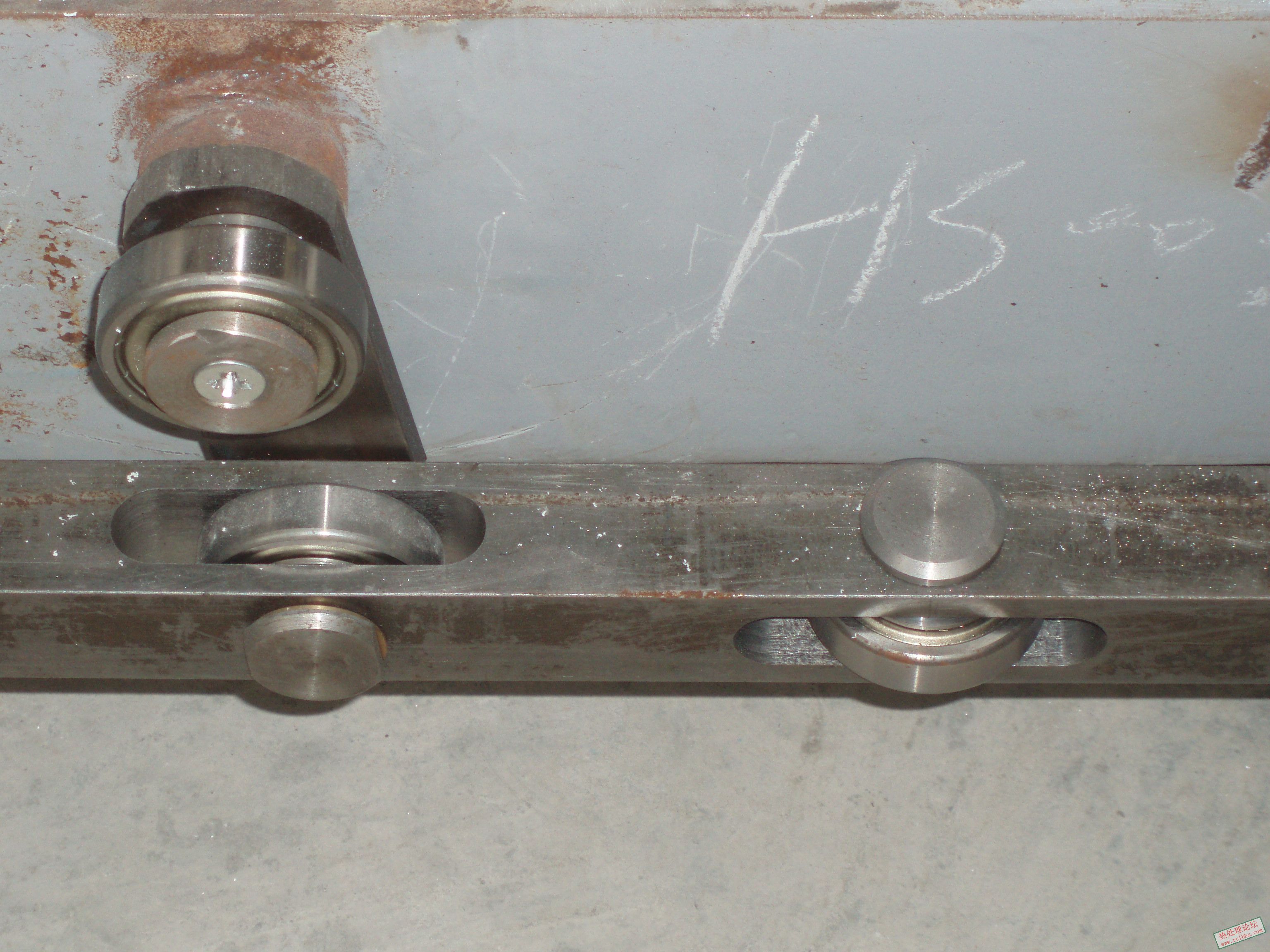

贯通式结构有利也有弊,多了一道炉门,多一套机构也就多了一个故障源,炉门经常出现密封不严漏气现象,导致其优势不突出。

现在国产的贯通式炉型已经在原基础上对进料炉门作出了一些改进,将炉门移动采用导轨变位,从而使炉门贴合更好。而原装的仅是靠炉门自重倾斜压紧在炉口上,由于长期使用后,炉门变形、密封盘根损坏等原因,才导致密封不严漏气现象。
签到天数: 41 天
 楼主| 发表于 2008-10-3 10:39:57 | 显示全部楼层
这是现在采用的结构
这是现在采用的结构

这炉子现在改进的不错,但是我一直没有接触过,其实原理都差不多,只是更加完善了一些.

好眼熟的设计啊,这里就没有02年以后使用易普森新前门设计的客户?那时候HS就开始储备技术了? :lol :lol :lol
