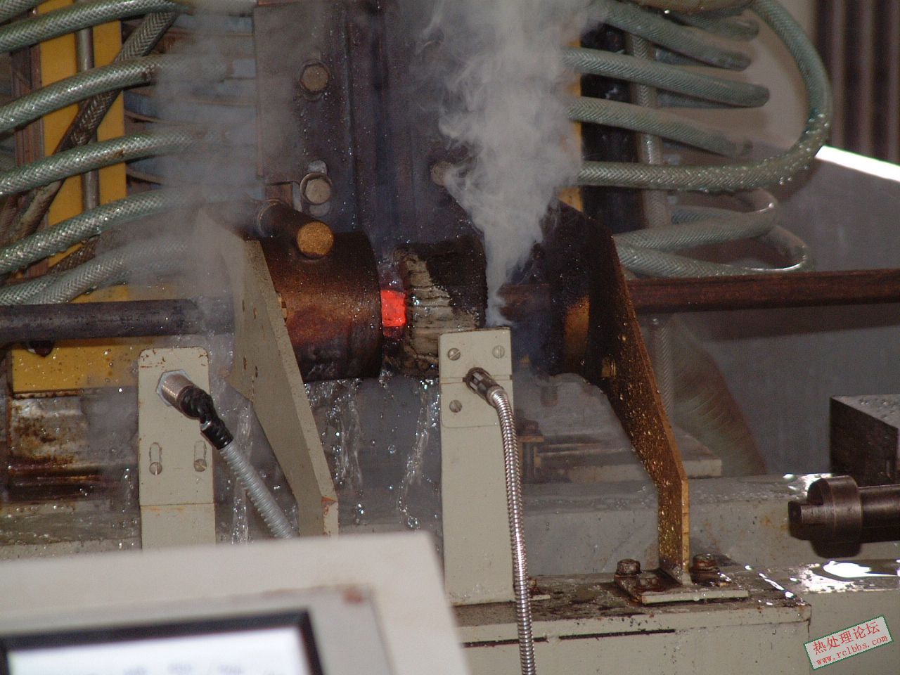

这是我们的中频运行情况,

多大功率的、频率、那个厂家的,处理什么零件
 楼主| 发表于 2008-9-30 21:21:35 | 显示全部楼层
160KW,频率是10KHZ,厂商是西安,处理杆件得,
发表于 2008-10-1 14:27:03 | 显示全部楼层
感应圈水冷正常,为什么硅钢片发热?
发表于 2008-10-9 09:17:19 | 显示全部楼层
淬火变压器磁饱和,
发表于 2008-11-6 10:24:08 | 显示全部楼层
淬火变压器做得不好,冷却方式也不对。
签到天数: 492 天
发表于 2009-2-1 22:18:28 | 显示全部楼层
淬火变压器功率不够
