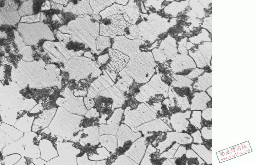

材料:20钢  未经热处理 ,我是新人,请各位给描述下组织

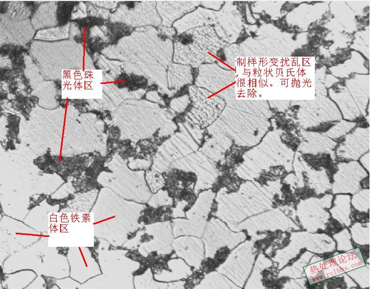

白的是铁素体,黑的是珠光体 ,原材料退火状态
发表于 2008-9-26 08:25:31 | 显示全部楼层
铁素体+贝氏体+渗碳体
发表于 2008-9-26 10:04:13 | 显示全部楼层
回复 3# 的帖子
可以说说你判断20#钢组织的理由吗.
 楼主| 发表于 2008-9-26 10:38:27 | 显示全部楼层
评级的话依据什么标准?
发表于 2008-9-26 10:41:18 | 显示全部楼层
回复 4# 的帖子
观测组织没有什么理由吧,根据组织的形态判断出来的.
发表于 2008-9-26 10:44:34 | 显示全部楼层
回复 5# 的帖子
一般情况下20#钢对组织没有什么要求,存在贝氏体可以适当的增加材料的强度,不知道您说的评级是评哪一方面?晶粒度有要求,其余方面要协商
发表于 2008-9-26 11:35:29 | 显示全部楼层
感觉好像是铁素体+珠光体啊!
 楼主| 发表于 2008-9-26 12:05:27 | 显示全部楼层
回复 7# 的帖子
我看到在钢的显微组织评定GB/T13299-91有个评级~
[ 本帖最后由 liuxingdao 于 2008-9-26 12:06 编辑 ]
发表于 2008-9-26 12:06:20 | 显示全部楼层
白的是铁素体,黑的是珠光体 .20#钢很难得到贝氏体.
签到天数: 1259 天
发表于 2008-9-26 13:49:07 | 显示全部楼层
白的是铁素体,意见一致,黑色部分怎么评大家有点分歧;据说珠光体=放大500倍可见到片状铁素体与渗碳体,索氏体=放大1000倍可见到片状铁素体与渗碳体,屈氏体放大1000倍分不清片状铁素体与渗碳体的珠光体形态.
 楼主| 发表于 2008-9-26 13:58:55 | 显示全部楼层
这个是在250X下的组织图,制样不是太好

赞同11#观点
我也认为是铁素体、珠光体。珠光体的片层500下能看到。

组织为F+P
试样没有制好,铁素体为软质相,不好抛光,制样抛光时要多旋转试样。

显微组织铁素体+珠光体,可能是冷拉后经过软化退火,珠光体中的渗碳体形状有所改变。这种组织应该是不错的,铁素体晶粒较细小。
制样质量有待提高

20钢出B?楼主的式样没有制好,砂纸没有磨好,抛光又粗糙。冲洗烘干中存在酒精集。呈球状或者点状。

铁素体+珠光体,材料原始组织
