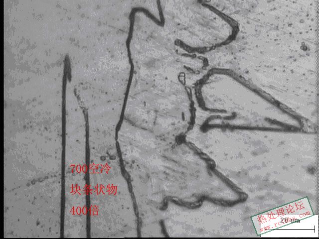

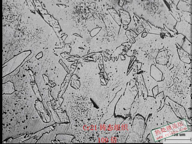

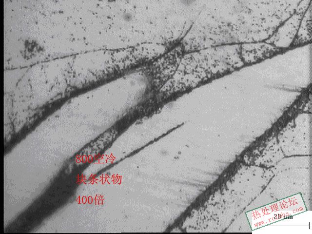

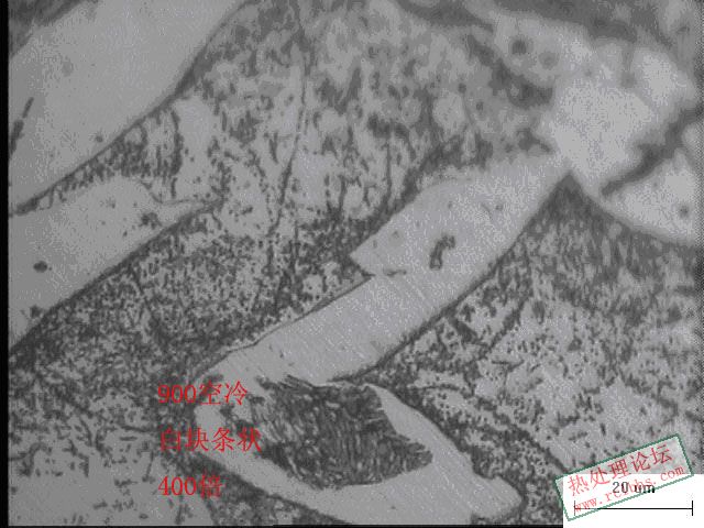

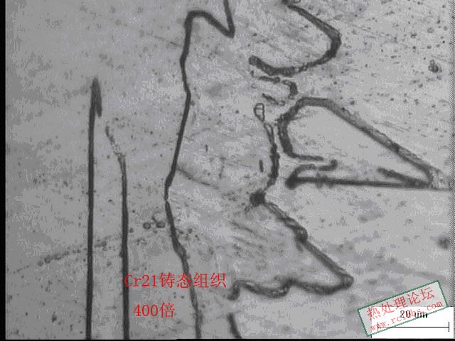

我们又一批Cr21铁素体不锈钢,其主要成份为:C 0.16%, Cr 20% 左右。Ni 0.22%。
分别取了铸态,700,800,900空冷照片如下:
eds分析块状和基体的Fe和Cr的成分差不多。
铸态下其硬度分别为:
基体 160Hv0.2
块状 327Hv0.2
请问各位行家,该块状物是什么?
这批Cr21有很大的脆性,是否与这个白块条状相有关?
谢谢各位指导。
Cr21铸态100倍
Cr21铸态100倍
Cr21铸态400倍
Cr21铸态400倍
700度空冷400倍
700度空冷400倍
800度空冷400倍
800度空冷400倍
900度空冷400倍
900度空冷400倍
 楼主| 发表于 2008-9-25 20:01:57 | 显示全部楼层
白块会不会是碳化物?
 楼主| 发表于 2008-9-28 13:18:25 | 显示全部楼层
但是我打了硬度以后,白块的硬度仅为324Hv0.2
