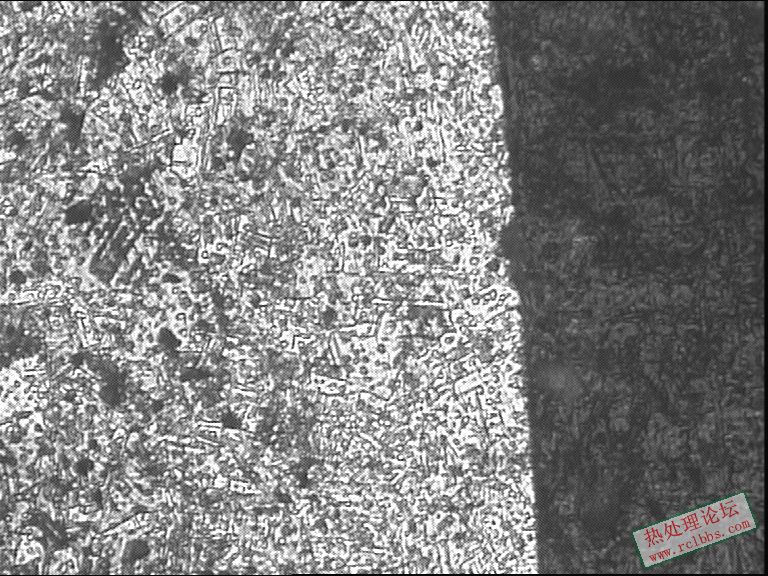

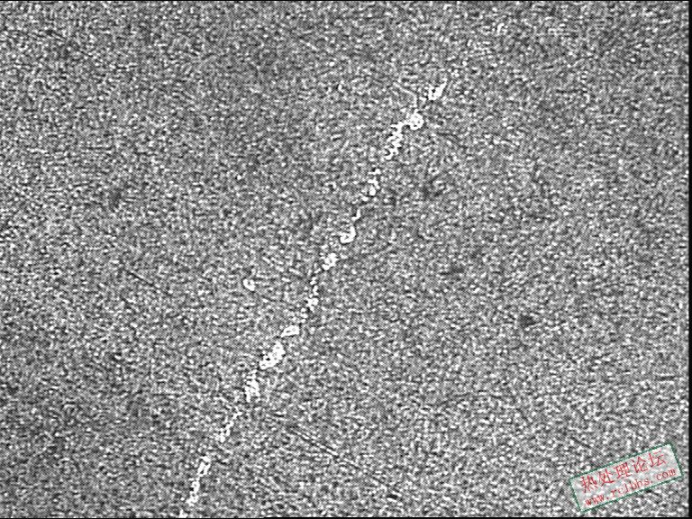

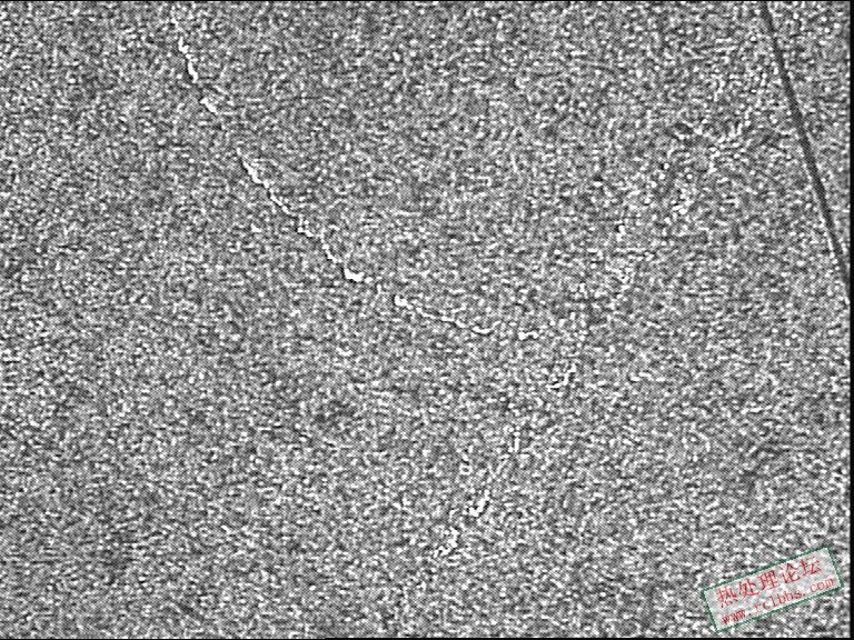

sus420f,退火态
sus420-100-1.JPG 100X
sus420-100-2.JPG 100X
白色条文是什么?
sus420-400-1.JPG 400X
组织判断

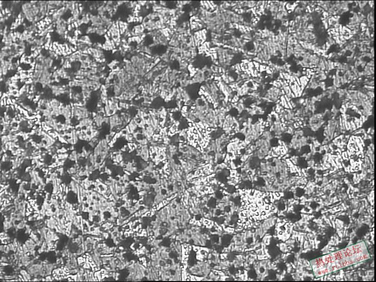

 楼主| 发表于 2008-9-24 09:29:33 | 显示全部楼层

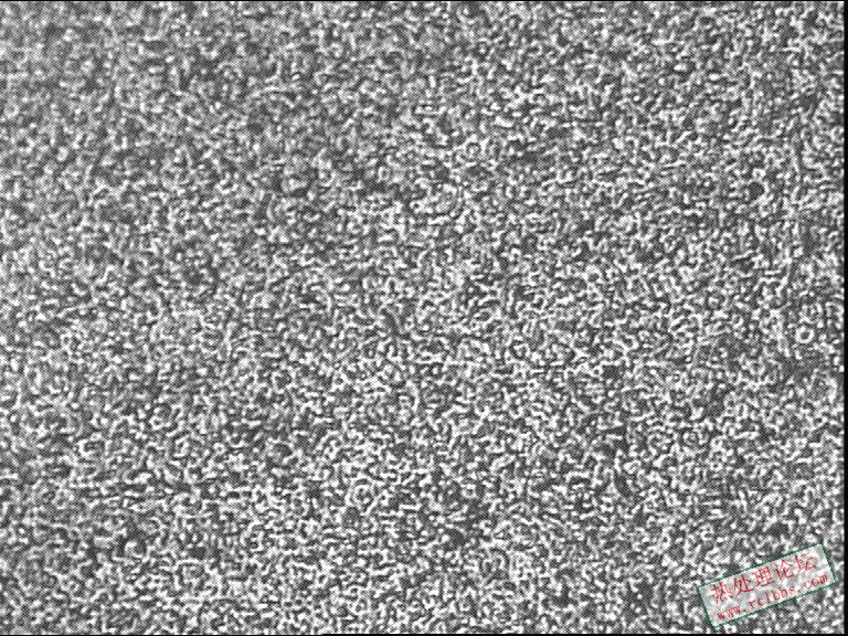

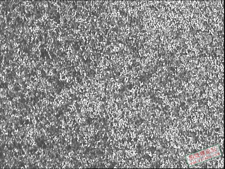

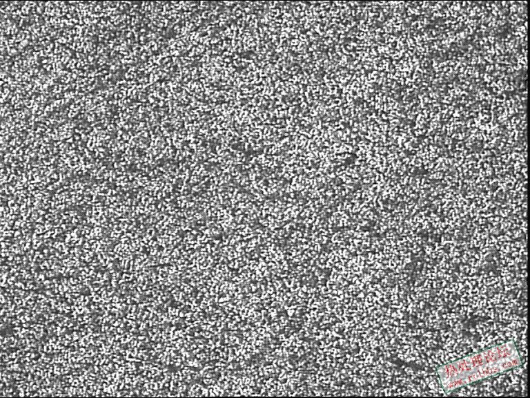

SUS303,退火态
sus303-100-1.JPG 100X
sus303-100-2.JPG 100X
sus303-400-1.JPG 400X
sus303-400-2.JPG 400X
组织分辨,黑色东西是什么?重新抛了好几次都无法消除
忘记说一点,材料都是直径2.5毫米的钢线

发表于 2008-9-24 09:44:48 | 显示全部楼层
象是粉末冶金的空隙。
发表于 2008-9-24 09:54:31 | 显示全部楼层
sus420f,退火态的白色条纹应该是铸态裂纹,,白色可能是铁素体,建议给个高倍组织看看哦
SUS303,退火态从高倍400看 ,应该是铸造组织吧 ??黑色可能由于第一次腐蚀后生锈造成的'
之前我也遇到过,建议你在研磨一次看看 ,
油水混淬 + 5 感谢参与!
发表于 2008-9-24 10:24:18 | 显示全部楼层
第一种材料应该是3Cr13吧, 网状的好像是铁素体,条状是不是偏析?
第二种材料应该是1Cr18Ni9吧,是不是析出的铁素体被腐蚀后形成的黑色点坑?
 楼主| 发表于 2008-9-24 10:33:13 | 显示全部楼层
应该说是材料的供应状态!
 楼主| 发表于 2008-9-24 10:35:38 | 显示全部楼层
原帖由 jack-mj 于 2008-9-24 09:54 发表
之前我也遇到过,建议你在研磨一次看看 ...
谢谢,这是我目前的最高倍数啊!
之前连续精磨抛光几次都是同样的问题!
发表于 2008-9-24 11:28:46 | 显示全部楼层
白色是铸态条纹,黑色如果是锈蚀或是污物,建议不仅仅停留在重新抛光需要返回低倍重新粗磨精磨抛光,抛光时加些悬浮剂再用酒精进行冲洗
 楼主| 发表于 2008-9-24 11:51:12 | 显示全部楼层
回复8楼
就是重新粗磨精磨后在抛光的,如果是抛光抛不掉被腐蚀的坑。303属于不锈钢,比较难腐蚀,是用王水甘油腐蚀的
