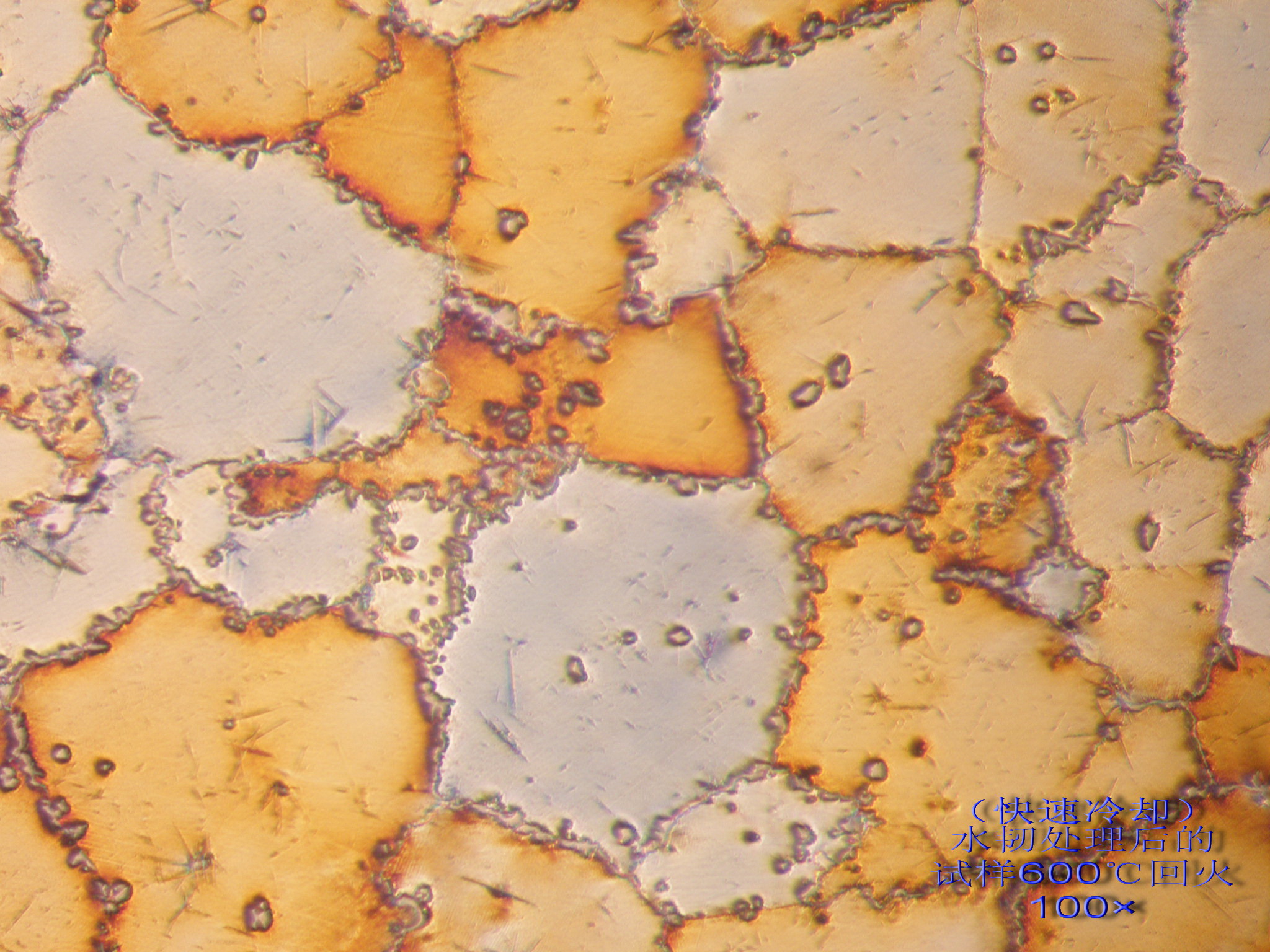

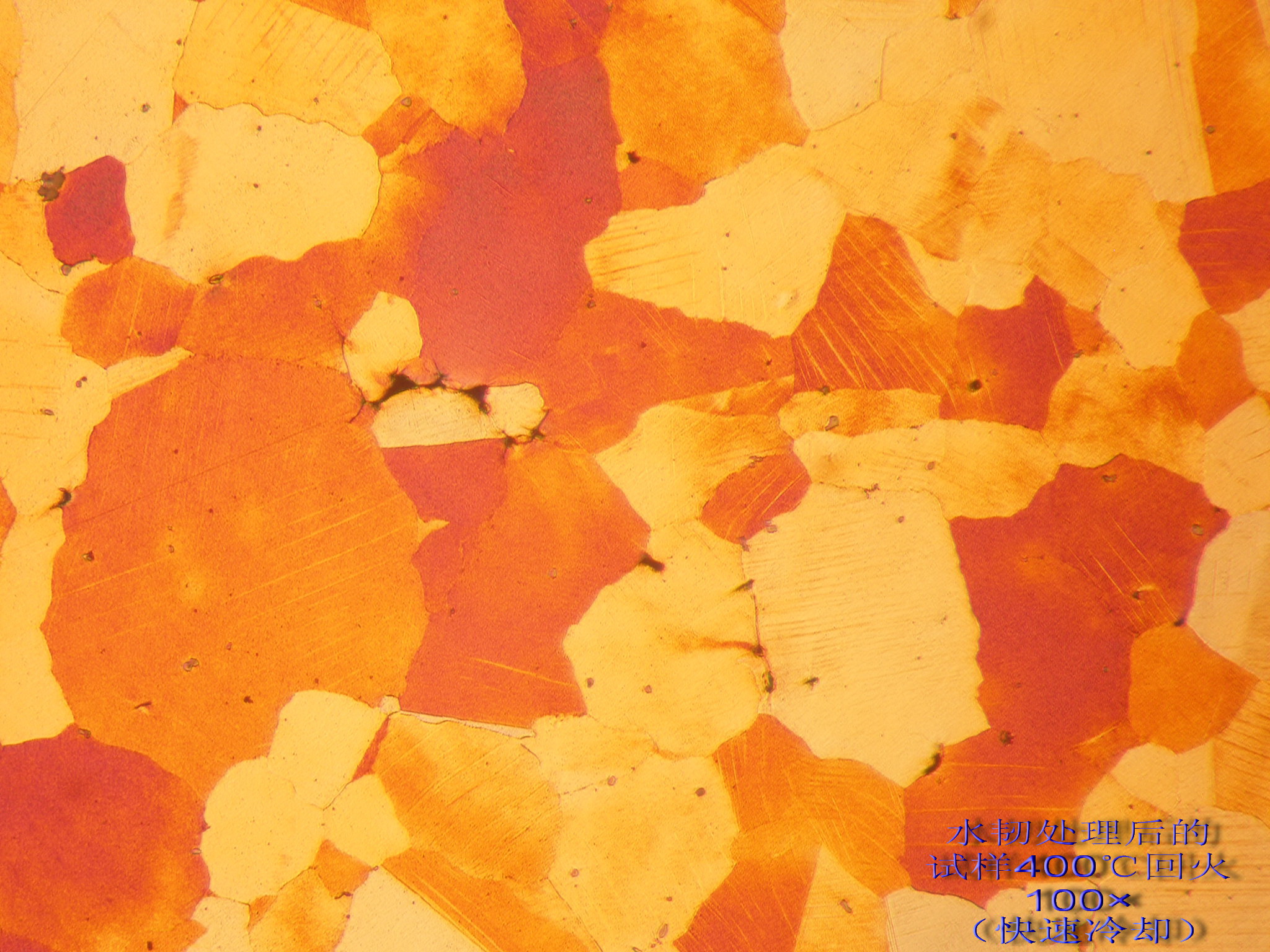

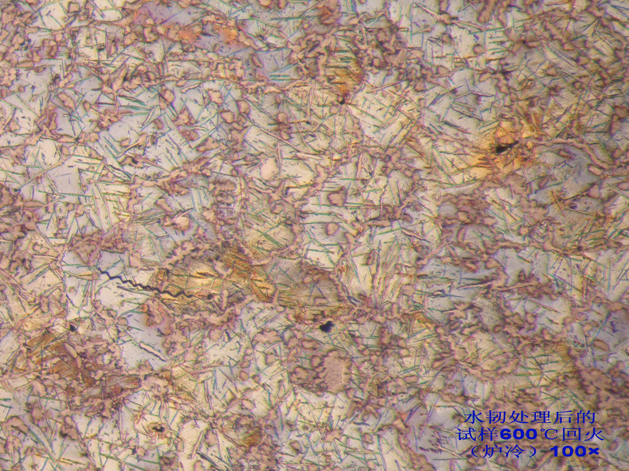

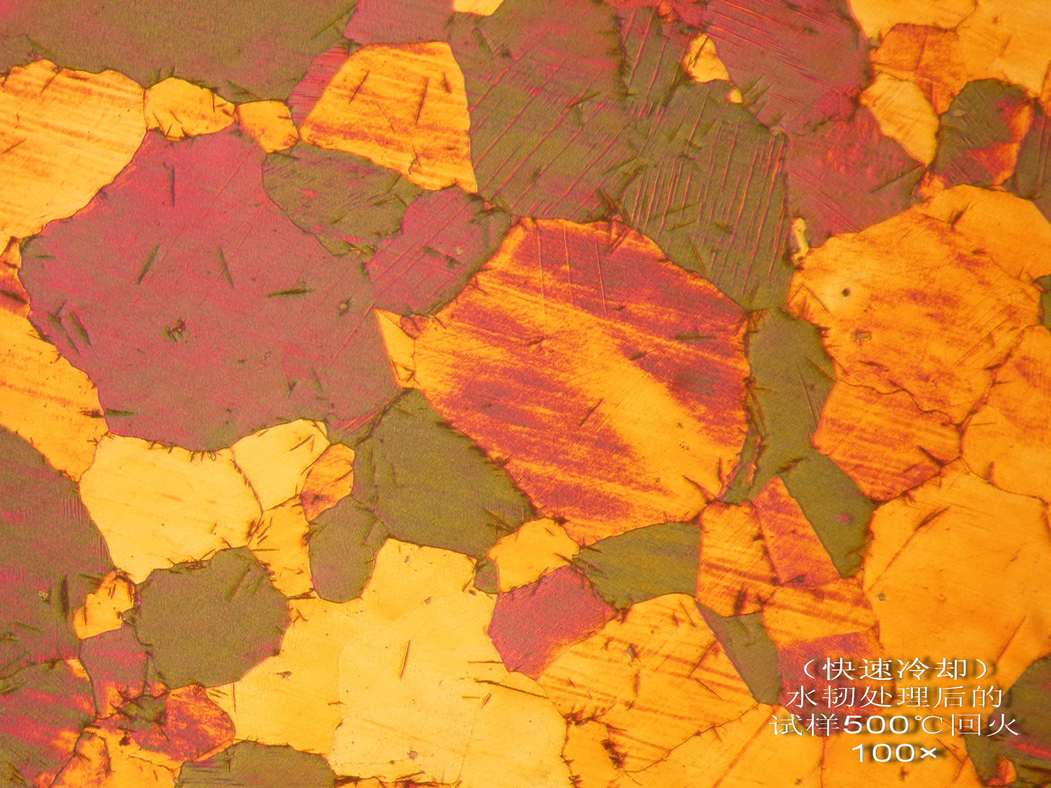

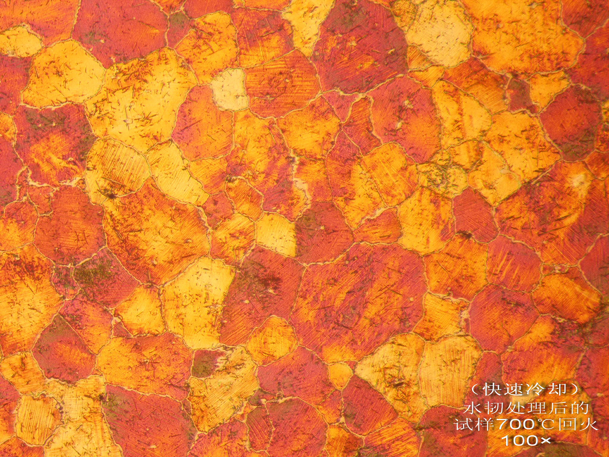

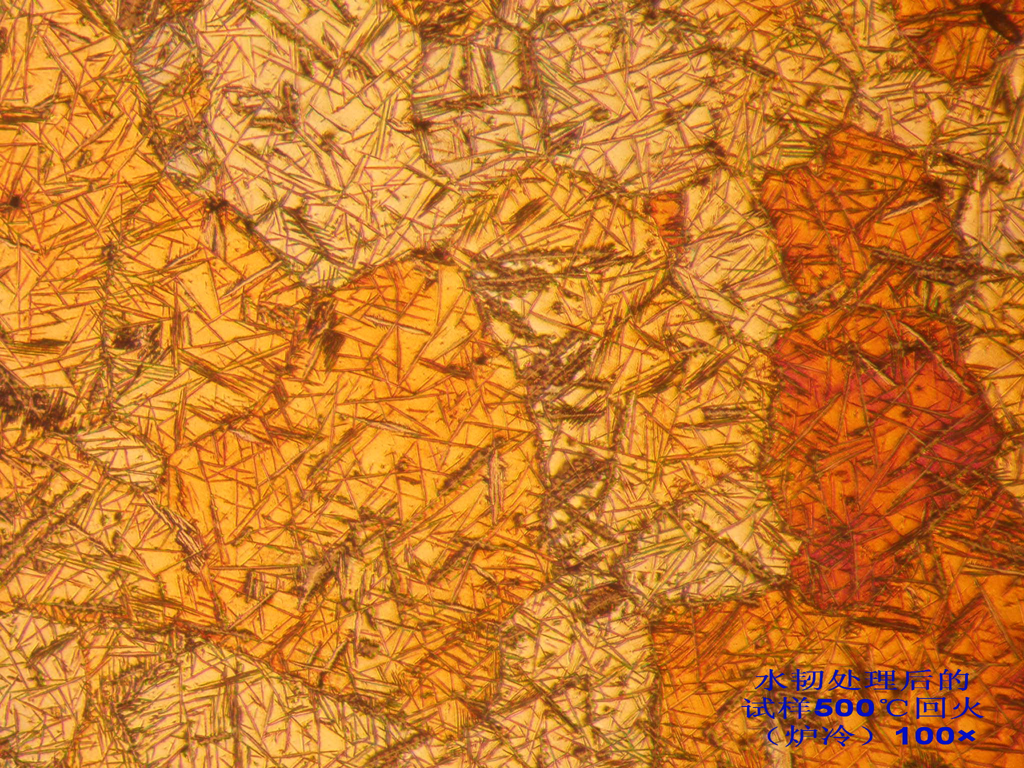

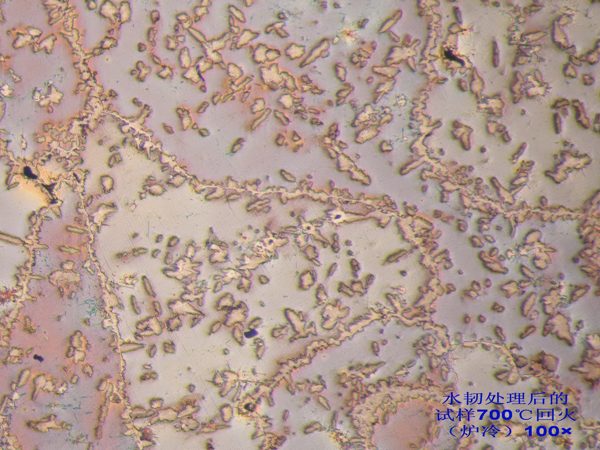

论坛上有帖子说高锰钢在650-700℃加热会出现析出碳化物的现象,同时建议水韧处理时不要在此温度范围内等温。现发表几张相关照片,供大家参考。
照片说明:经过正常水韧处理后进行不同温度回火试验,而析出碳化物。在前面发表的关于奥氏体的照片就是经过等温处理后再升温到1060℃ 处理的。形状复杂的高锰钢水韧处理是需要在此范围内等温的,处理后也没有出现过多的碳化物。
本贴证明,在600℃左右等温是要析出碳化物,而且冷却方式影响碳化物。
正常处理后400℃回火组织
正常处理后500℃回火空冷组织
正常处理后500℃回火炉冷组织
正常处理后600℃回火空冷组织
正常处理后600℃回火炉冷组织
正常处理后700℃回火空冷组织
正常处理后700℃回火炉冷组织

没有出现过多的碳化物?
最明显的是第四张、第七张。除了晶粒内部存在大量碳化物外,晶粒四周都连成网了。
这种钢,水韧处理后,不易在250度重复加热,以免析出碳化物。
 楼主| 发表于 2007-3-31 19:31:26 | 显示全部楼层
原帖由 陆丰 于 2007-3-31 17:44 发表
没有出现过多的碳化物?
这种钢,水韧处理后,不易在250度重复加热,以免析出碳化物。 ...
对于照片未交代清楚,已经补上。谢谢。

发表于 2008-8-30 12:10:44 | 显示全部楼层
回复 1# 的帖子
请教楼主:第一、第二张图片,组织都是A晶粒,何以颜色反差这么大呢?难道是晶粒取向不同,着色以后得到的颜色(衬度)也不同吗?希望能指教一下,先谢谢了。
