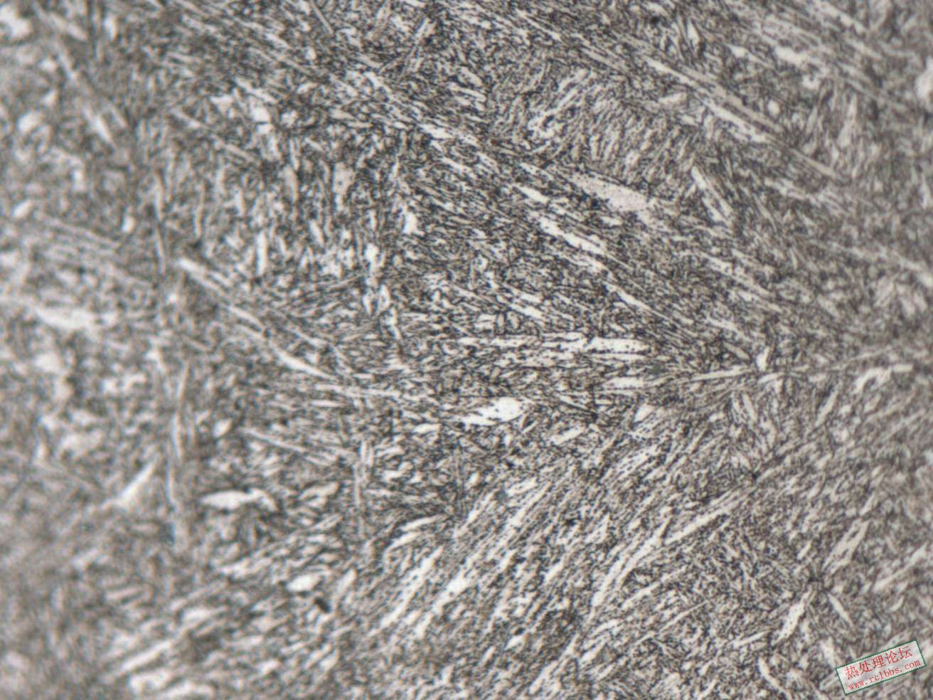

材料是美标422马氏体不锈钢 经调质处理 500X 1000X
请高手帮忙看看是什么组织,这样组织算是好的或者合格的吗?
比较标准的组织
比较标准的组织

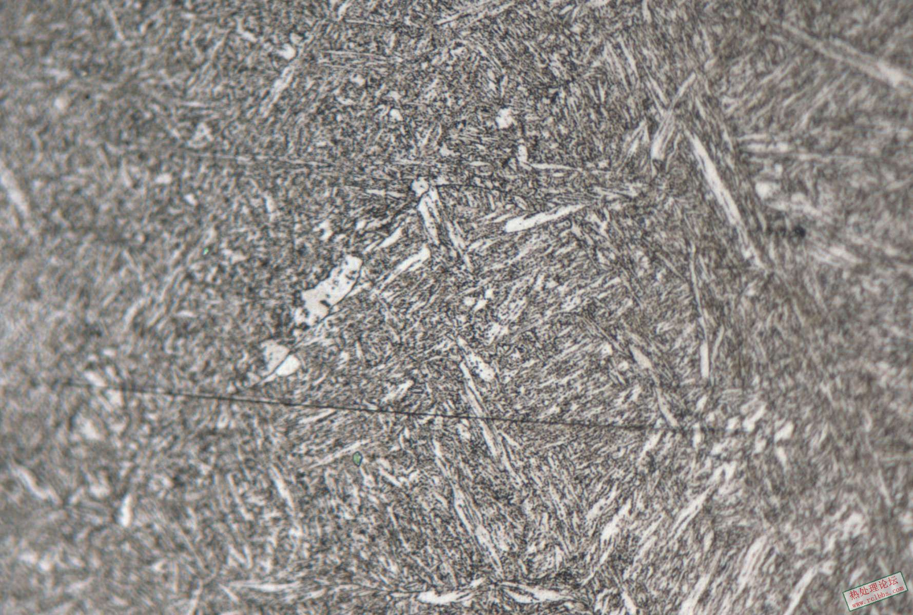

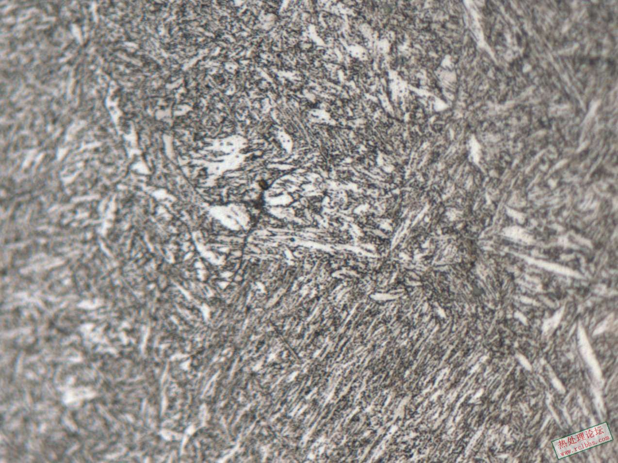

中间那个是裂纹吗?
中间那个是裂纹吗?
是?保持马氏体位状的回火索氏体?
是?保持马氏体位状的回火索氏体?

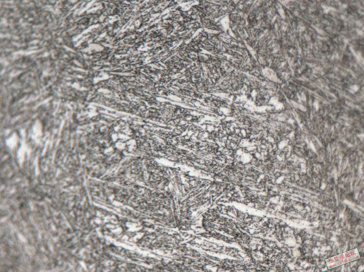

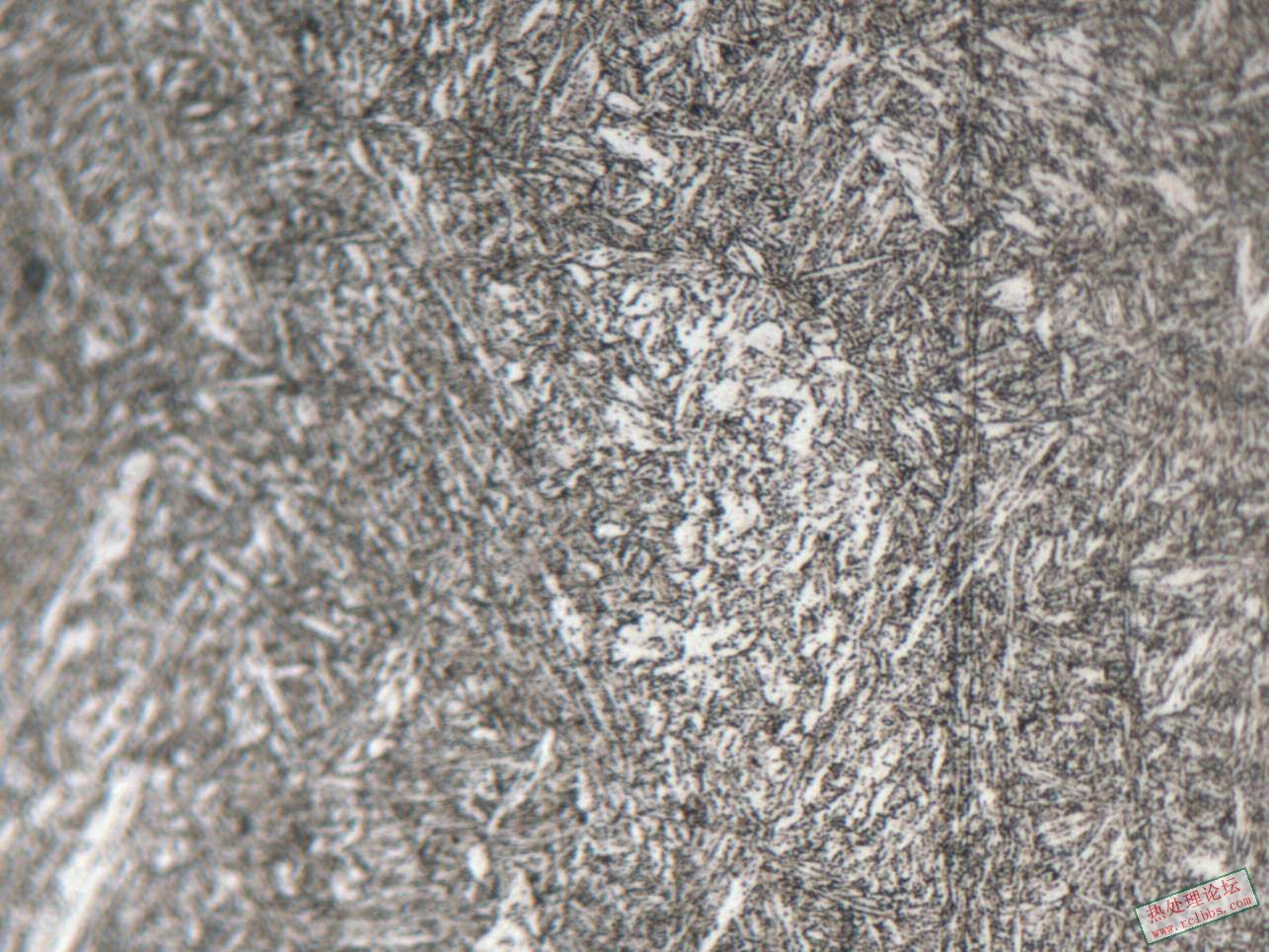

中间的白色堆集是什么?
中间的白色堆集是什么?
中间的是裂纹吗? 没理由是裂纹的,还是试样做的不好?

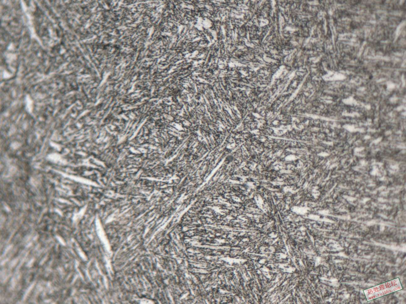

白色的圆状的是什么?
白色的圆状的是什么?

我是做热处理的,这个是第一次磨的试样,不太懂组织。
最后第二张,我说的不是横向的直线,那个是磨痕.中间白色块状(铁素体?)边上的像裂纹一样的.可又不像是晶界,到底是裂纹吗?

发表于 2008-9-19 20:49:00 | 显示全部楼层
回复 1# 的帖子
应该不是裂纹,那组织应该是回火索氏体,保留有马氏体形态,你看下硬度,参考下

发表于 2008-9-20 10:12:20 | 显示全部楼层
回火前的组织是低碳板条马氏体,回火后是回火索氏体。
发表于 2008-9-20 10:59:44 | 显示全部楼层
第一张是裂纹吧,黑色直线应该是试样没有做好

发表于 2008-10-12 13:53:07 | 显示全部楼层
回复 2# 的帖子
我看是合格品,第一张看起来是想有裂纹现象,又象是夹杂,是不是再次放大一倍看看,其他的呢是划痕样品,以后多注意罢了
签到天数: 1896 天
发表于 2008-10-20 11:08:15 | 显示全部楼层
回复 8# 的帖子
组织应该是合格的,-07图片的应该是材料本身的缺陷,不是很清晰,-03应该是抛金相是的一条划痕,不是裂纹。

发表于 2008-10-22 00:13:23 | 显示全部楼层
07有点问题啊,类似裂纹。其他同意“回火索氏体,保留有马氏体形态”

发表于 2008-10-23 19:59:36 | 显示全部楼层
就是M体,但好像组织主要以板条为主,而标准试样主要为针状,觉得可能跟调质工艺的冷却速率有关。

发表于 2008-10-24 14:57:58 | 显示全部楼层
应该是保持马氏体位向的回火索氏体!回火保温时间适当的延长改以改变这种现象.应该是合格的组织!纯属拙见!!!
发表于 2008-10-25 12:58:29 | 显示全部楼层
应该是保持马氏体位向的回火索氏体~!~!
