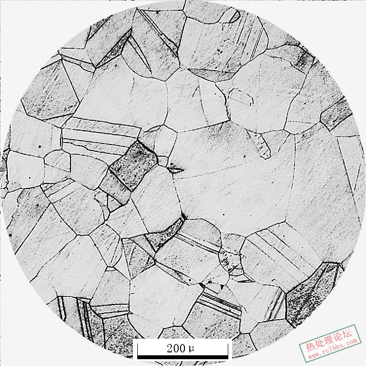

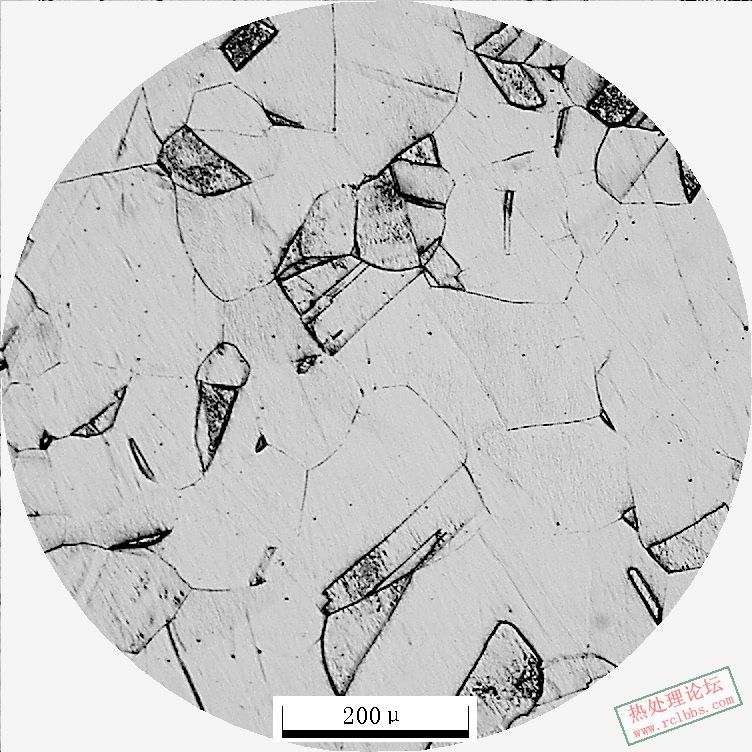

铜棒晶粒度评判依据:遇一零件H68黄铜,晶粒尺寸特大,超过15级,发生破裂本人认为有应力腐蚀有关,晶粒尺寸过大也弱化了性能,该零件为外厂购买,供货方不认可,但苦于找不到支撑,比如晶粒度超过多少级受限,希望坛友给予支持性帮助

所传照片非问题照片问题照片将在后面传

,超过15级,
楼主,至少我觉得铜合金的晶粒度级数越大,晶粒平均直径越小,
所以请楼主解释下,你的,超过15级是怎么测量来的呢

而且,看你的是完全再结晶组织,应该说厂商已经给你高温退火来了,不存在应力问题
这个是单相黄铜,是否你们加工温度过高?
个人之见,笑看

我也觉得奇怪,一般是级别越大,晶粒越细,怎么出来晶粒粗大,超过15级这种说法的,单晶铜,晶粒够大吧,按照GB/T6394,我评它0级,够大吧。

我看你的图,晶粒差不多为0.2mm,可以计算,接近2级。
发表于 2009-9-3 08:23:14 | 显示全部楼层
上面照片晶粒大小相差很多,几位高手都给出了晶粒度!请问你们是怎么评的呢?请赐教

铜合金有专用晶粒度评级标准,晶粒尺寸越大级别越高,这点跟钢是不一样的
