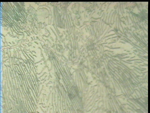

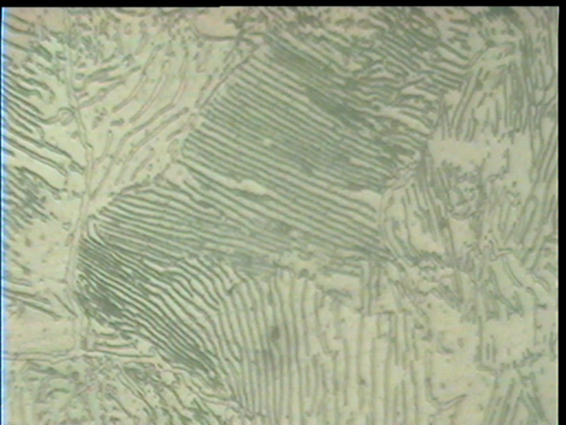

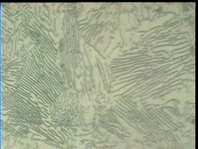

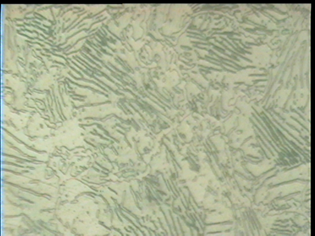

大家看看T8钢组织,觉得怎样,够不够经典,不过显微镜拍摄效果不好。

T8钢的退火组织,比较典型

应该是T8钢完全退火组织。

我看就是珠光体组织,以及少量短条状碳化物.楼主图片似乎经过放大处理.实际放大倍数应该不会超过630吧?
