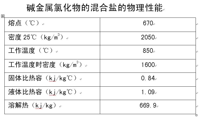

发表于 2008-9-11 15:01:21 | 显示全部楼层
参考以下数据。

回复 1# 的帖子
一般一次装炉量(包含料具)是全部熔盐重量的1/10~1/5。盐浴温度下降≤60℃,并考虑装炉工件体积与炉膛体积的关系,工件置于有效加热区间。“有资料显示加热的工件不能超过盐浴重量的1/3 ”可能是工件经过预热的前提情况下的经验数据。
