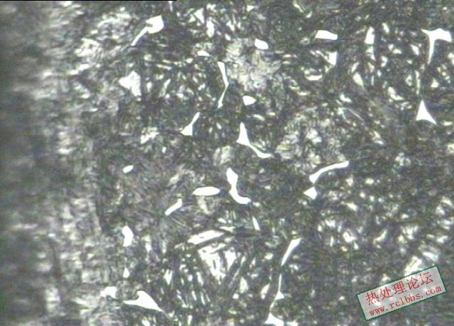

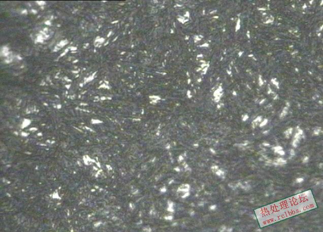

一直很郁闷,我们有一种大模数齿圈(直经840mm),材料:20CrMnTi;要求渗层1.9---2.2;HRC58--62;我们的工艺:强渗900度、5小时、碳势1.1;扩散900度、15小时、碳势0.8;降温至830、保温40分钟、碳势0.75;淬火快油88度。回火190度7小时。结果硬度可以,渗层1.68,金相很差如下,且上下两个试块有差别,上边的较差:请求各位高工分析赐教!! 111.jpg 222.jpg

碳化物超差,建议不要直接降温淬火.采用渗碳缓冷后,重新加热淬火.强渗时间延长点或温度加高点.

两个图片好像不都是第一视场观测的。

建议
20CrMnTi由于加入Ti,应该属于本质细晶粒钢,渗碳后经过预冷可以直接淬火,预冷可以减少淬火变形和表层的残余奥氏体量,但温度的降低应不致是使心部析出铁素体,应不低于825度。从上图提出两条建议:
1,强渗碳势可以改为1。0,为了质量不能太算成本;
2,1)检测一下渗碳炉滴注系统是否正常,气氛短路易形成;
    2)检测一下热电偶是否往外了,炉膛温度不合适。
碳化物超差已呈条块状,渗碳缓冷后,重新加热淬火也是很难除的!

回复 3# 的帖子
确实不像是一个视场的,而且腐蚀的太深。但依稀可以看见M粗大。
渗碳时间我觉得够了,但渗碳温度太低。建议用920或以上。

渗碳工艺无大问题,当然各段碳势均可低一点 。关键是不可直接淬火,应缓冷后,加一道650-700度的高温回火,再淬火(760-800)这样马氏体,残奥,碳化物都可控制得很好。

你的炉子C势显示不准确应该定C,组织上下差别大说明炉内气氛循环不好或者上下区的温度有问题,检查风扇和挡风扳,进行校温
工艺也不好 强渗时间短 扩散时间长 浪费时间不经济

8#的说的有道理,,我们也是这么做的,,另外齿轮模数大,,可以采取阶段升温,,每段时间不必保温太长,,碳势慢慢加,,840淬火时的C势没必要这么高吧,,无非是想保证表面碳含量和硬度,,表面也可能会产生第一张图片的情况哦,,按88度的油温,怎么也能达到技术要求了!!
