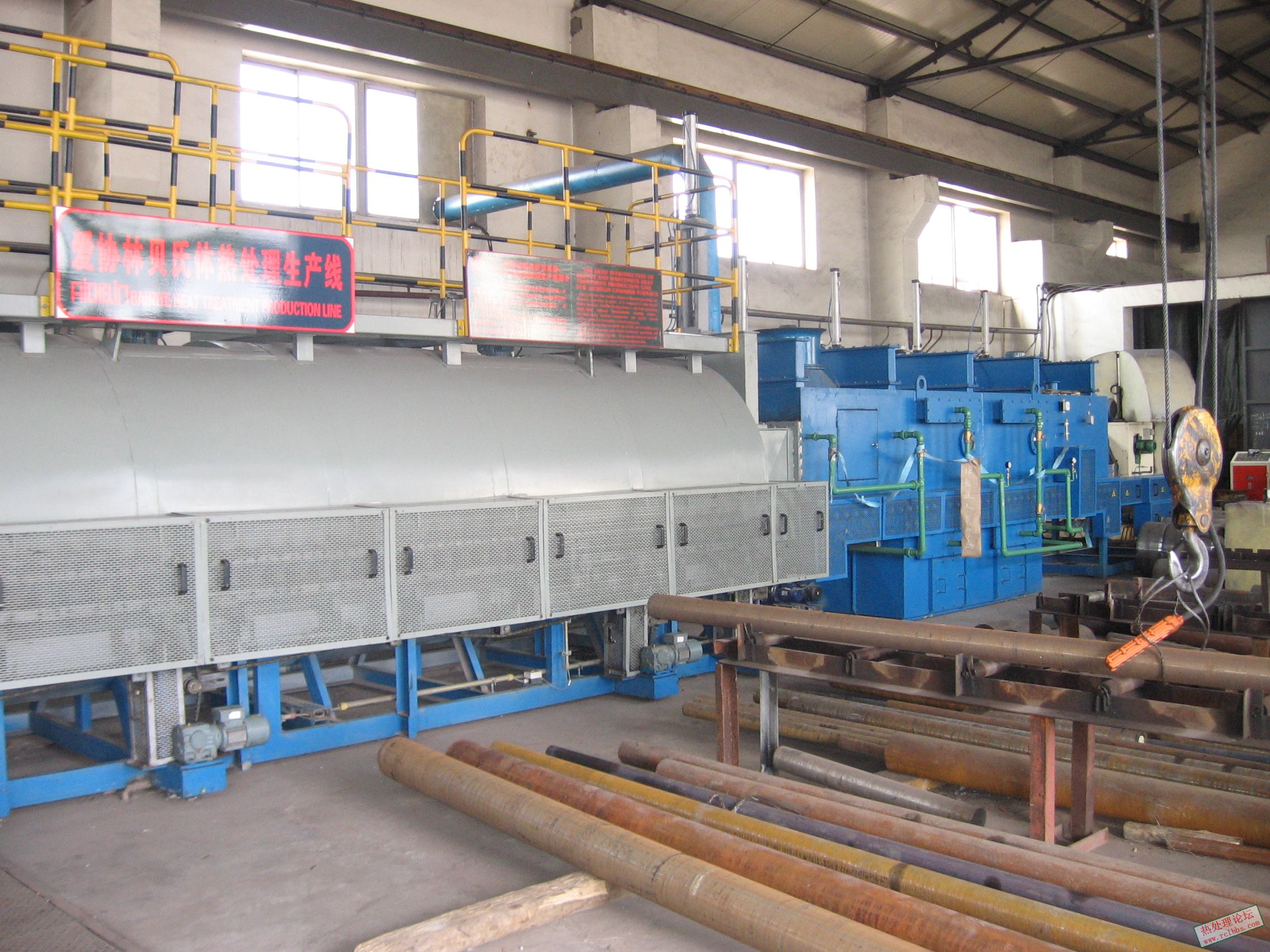

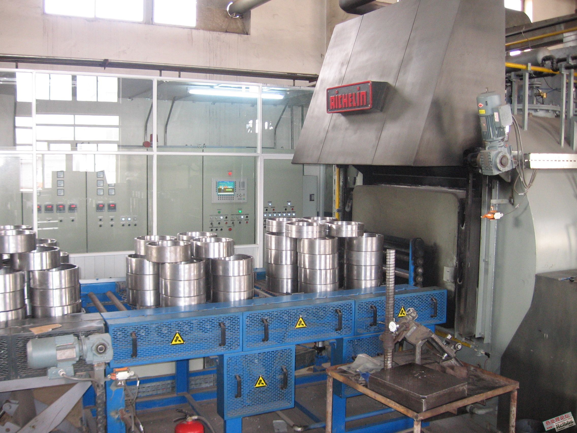

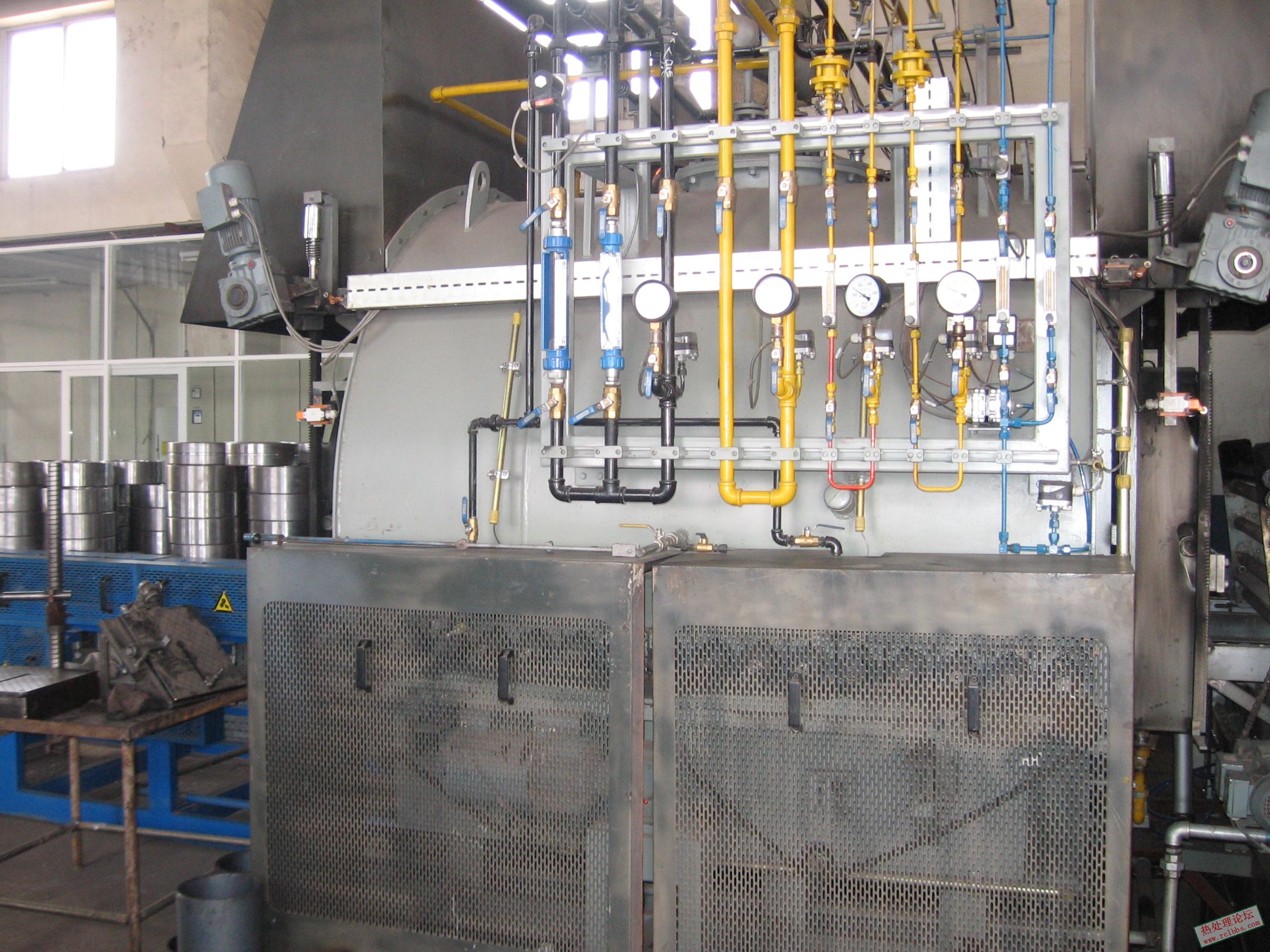

 楼主| 发表于 2008-9-9 08:56:03 | 显示全部楼层
总算学会发图片了

发表于 2008-9-9 21:38:07 | 显示全部楼层
楼主是瓦市的吗?
虽然我不是瓦市的,就楼主上传的设备,我是很了解的,车老板是否满意???瓦市的各个厂家目前用的设备基本算是了解。
目前的贝氏体炉,保护气氛、冷却有快搅、慢搅,快串、慢串,左右摆动、盐浴淬火,空气等温回火等,着都是很正常的,没有什么独到的地方。
对于一个搞热处理的专业人来说,变形量难关确实很难攻破,每炉8件,平均每炉1件,虽然变形超差量不大,但占的比例有点大了,我希望超过标准的能占到3%。

发表于 2008-9-11 09:30:36 | 显示全部楼层
感谢5楼,我终于看到了传说中的“贝氏体辊底盐浴空气等温炉”。
传说中,此炉的研制过程花了“爱协林”相当大的心血,2006年5月安装,调试两年,动了3次大手术,终于出产品了!可喜可贺!
不知现在设备稳定吗?验收了吗?

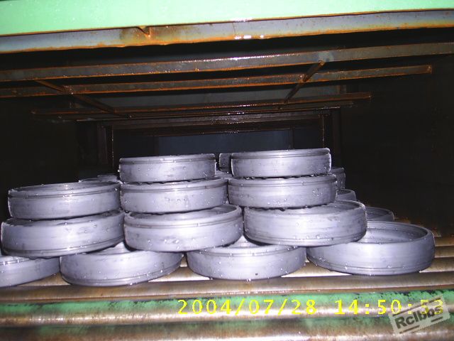

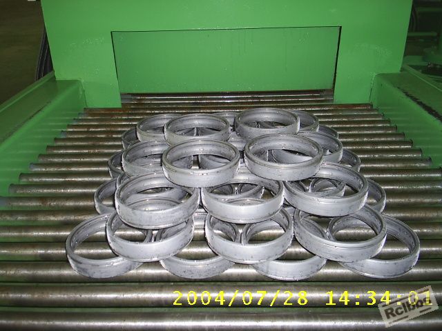

发表于 2012-1-15 21:41:59 | 显示全部楼层
  我是做热处理淬火油的,参与了不少辊棒炉的合作,发两张辊棒炉淬火后的照片,我现在自己创业,有需要淬火油的可以联系我bingtaoxu@126.com
发表于 2012-1-16 00:55:42 | 显示全部楼层
是在艾协林辊棒炉上做的产品
