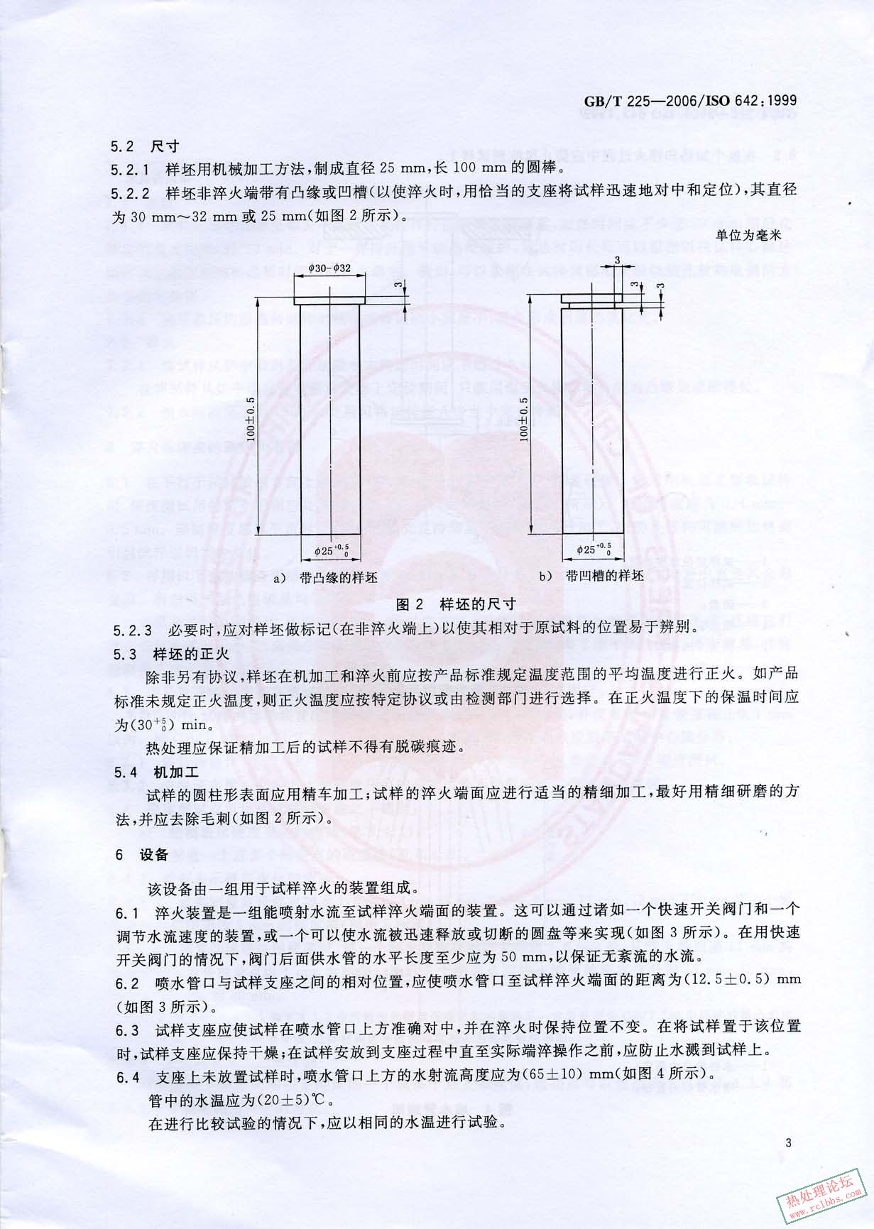

个人理解:如Φ40的材料,应当先行正火,然后机加工成Φ25试样进行末端淬火处理。
而国标中称,样坯的尺寸为Φ25图2,又称样坯在机加工和淬火前进行正火,而机加工又要加工成Φ25图2的样坯。
如样坯是Φ25,如可能加工完了还是Φ25??
实在不解,请教有没有做末端试验的朋友,你们是怎么个顺序做的,什么样的顺序做比较合理?
GB/T 255-2006 第三页
GB/T 255-2006 第三页

发表于 2008-9-6 16:52:10 | 显示全部楼层
你的理解有误。
样坯指的是最终的试样,即图1或图2所示尺寸。是由坯料经正火,机加工后得到的。
 楼主| 发表于 2008-9-8 10:18:03 | 显示全部楼层
多谢,我想的确是把标准中指的样坯理解为目标试样应该比较合理。
