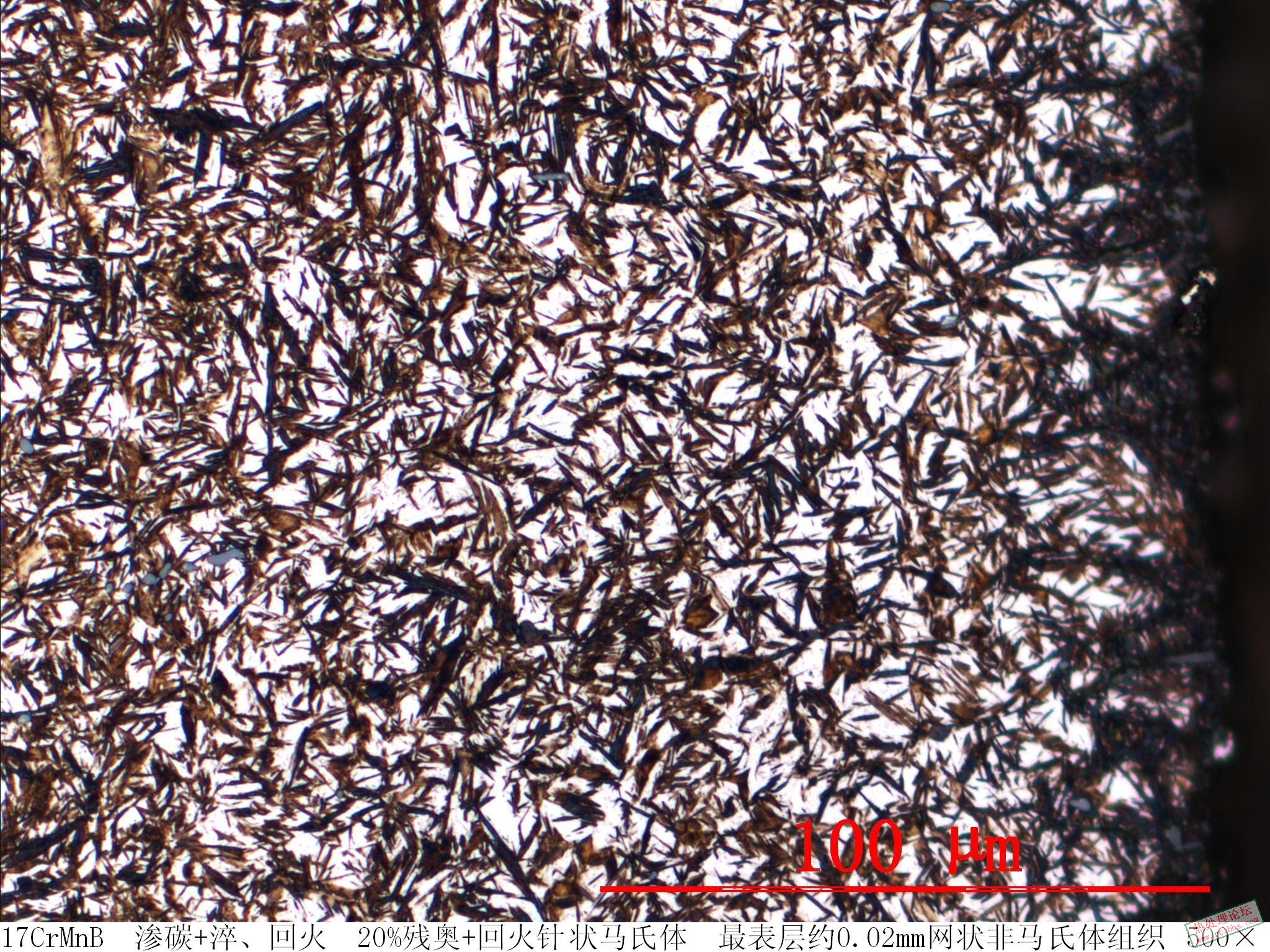

关于残奥和马氏体的组织特征
如果以最常用的硝酸酒精为腐蚀剂,根据金相腐蚀原理,单相组织都不会被腐蚀,光镜下因镜面反射而呈现白色;多相组织电极电位高者不会被腐蚀,电极电位低者被腐蚀,在两相界面处形成腐蚀沟槽,腐蚀沟槽在光镜下因漫反射而呈现较暗的颜色,众多的腐蚀沟槽共同构成暗色的组织形态。
     一般来说,残余奥氏体是马氏体转变不完全而保留至室温的奥氏体组织,而奥氏体是单相组织,在光镜下呈现白色。马氏体情况比较复杂,低碳板条马氏体因为Ms点较高,淬火后会发生自回火,回火后的马氏体呈现暗色;高碳针状马氏体Ms点较低,淬火后不会发生自回火,这时候的马氏体是单相组织,在光镜下呈现白色。
    残余奥氏体总是与马氏体相伴而生的,马氏体在奥氏体基体上生成,所以马氏体会有明显的形态和边界,而未转变的奥氏体(即残奥)则会分布于马氏体针间,没有固定的形态和边界。

回复 3# 的帖子
请问这长张图片上白色的就是残奥吗?
