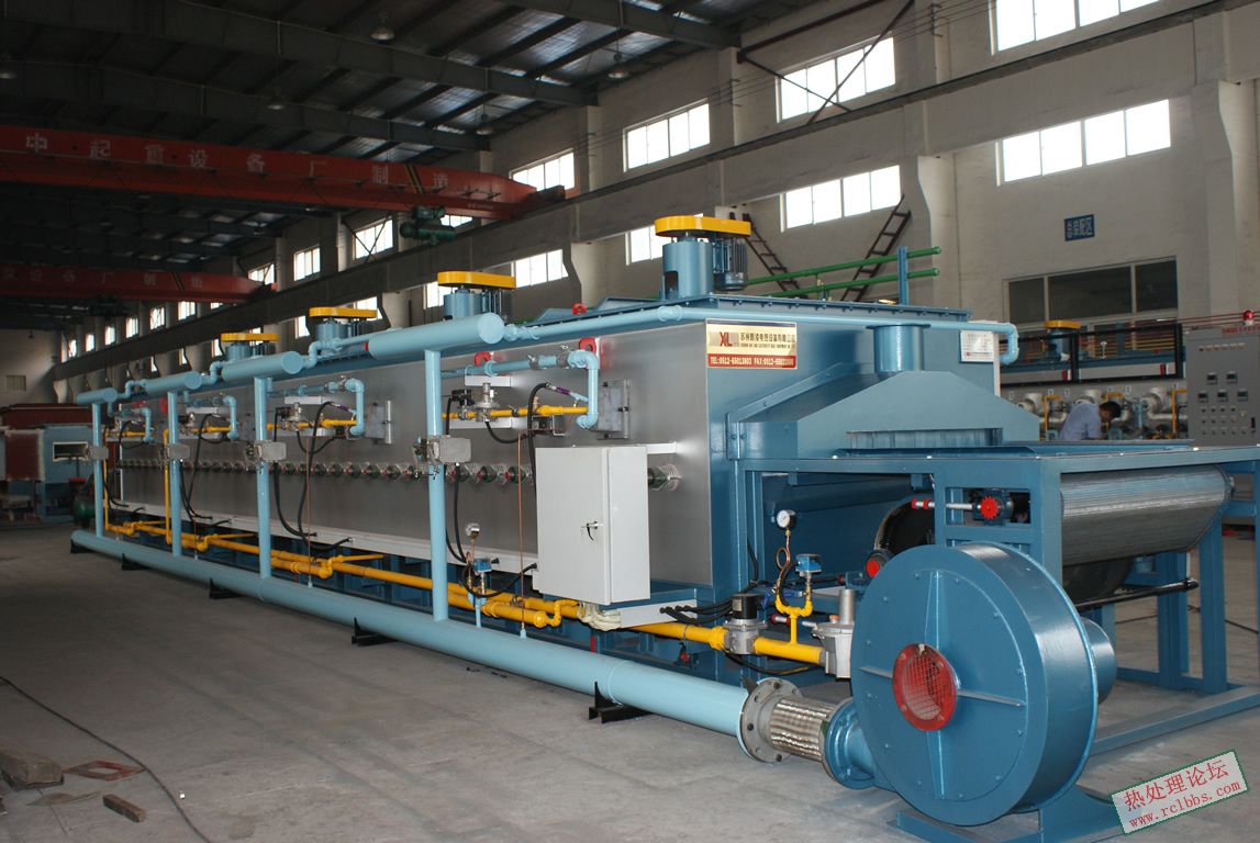

发表于 2008-9-3 16:19:24 | 显示全部楼层 |阅读模式
天然气加热回火炉

发表于 2008-9-3 20:44:22 | 显示全部楼层
天然气加热回火炉吗,请问如何保证炉温的准确性和均匀性?
发表于 2008-9-3 20:48:32 | 显示全部楼层
采用脉冲式加热
发表于 2008-9-3 21:37:39 | 显示全部楼层
回火炉温度有无最低限制?

发表于 2008-9-4 02:31:17 | 显示全部楼层
天然气加热如何控制加热温度?

发表于 2008-9-10 20:35:32 | 显示全部楼层
可能只适合高温回火,另外网带在炉外返回,节能欠妥.
发表于 2008-11-8 20:19:11 | 显示全部楼层
是处理钢管的吗?具体功率是多少?
网带驱动图能否上传,另马弗材料等

发表于 2008-11-9 11:11:12 | 显示全部楼层
燃气式网带回火炉控温的话主要是注意低温的时候的温度均匀性,还有就是控制方式和烧嘴的选型,脉冲+加比列,应该是完美的组合,CEO可是这方面的专家了,
发表于 2010-11-25 21:23:51 | 显示全部楼层
脉冲+加比列是什么意思?
发表于 2010-12-9 12:25:53 | 显示全部楼层
回复 9# mnbvcxz-mnbvcxz
    脉冲加空燃比例燃烧系统
发表于 2010-12-9 16:36:20 | 显示全部楼层
管道接得不咋的。200度炉温咋样?
