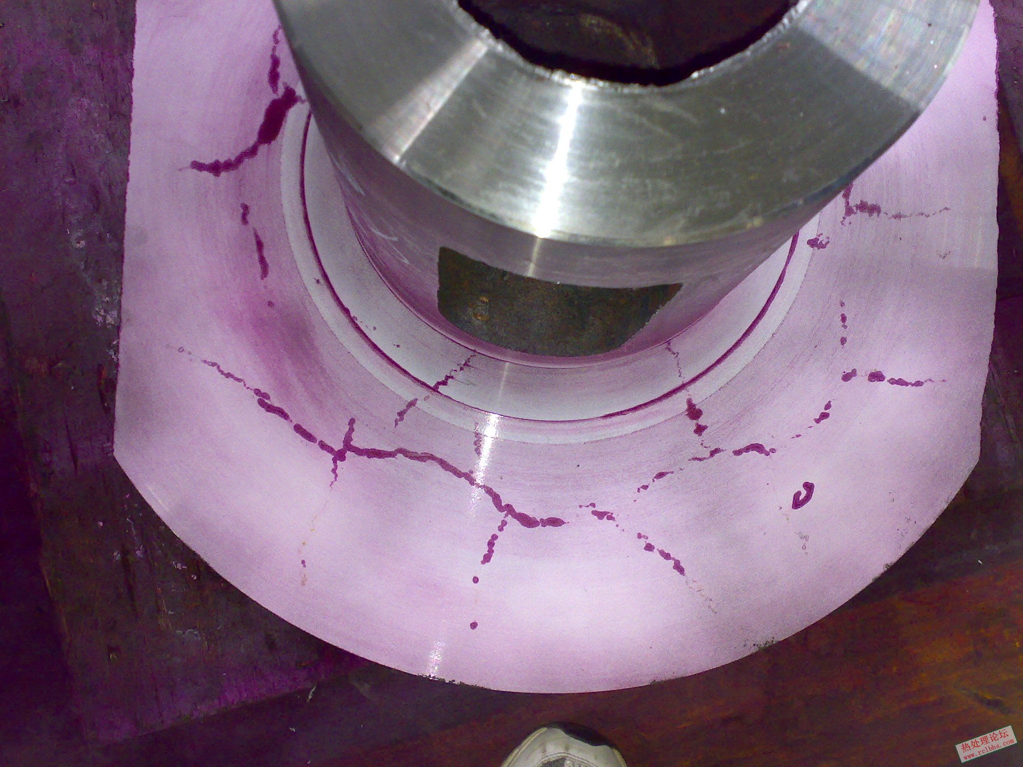

45铸钢淬火后产生如图裂纹,工件为一件缸盖,红色裂纹后渗透探伤结果,请各位专家帮忙看看裂纹的成因!

45铸钢为保险起见,我们一般采用淬油.首先铸造的产品成份、组织很难保证,又没有进行扩散退火,淬水是很危险的.你的产品裂纹成放射状,到处都有,应属淬火裂纹。

最好先用金相检查裂纹两测有没有脱碳,有,说明是热处理前的裂纹,无,再分析其它原因。

最好进行一下今相分析吧。
这个宽的裂纹好象不是淬火裂纹。

从裂纹形态看;可能是个材料缺陷,先做个金相检验一下,材料是否有网状类缺陷——网状F、粗大晶界、粗大网状T等

从裂纹形式看象是淬火裂纹,建议看看裂纹断口吧!在裂纹边缘应该有油迹的。

裂纹好像沿铸态奥氏体晶界产生的。淬火前未正火或退火处理,粗大铸态晶粒,如果钢水的夹杂物含量高,淬火时容易沿晶开裂。

得结合金相检验分析一下
