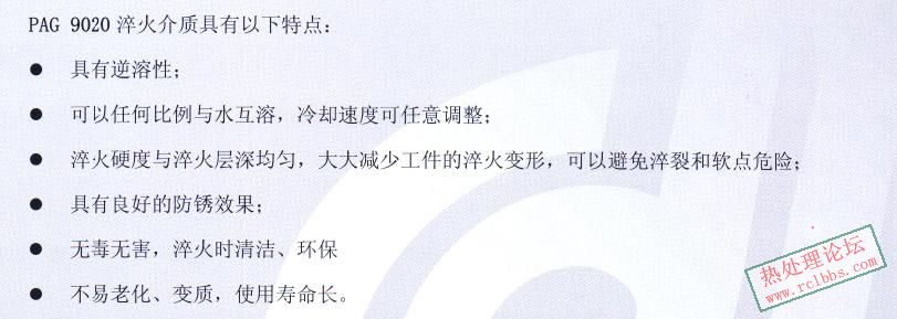

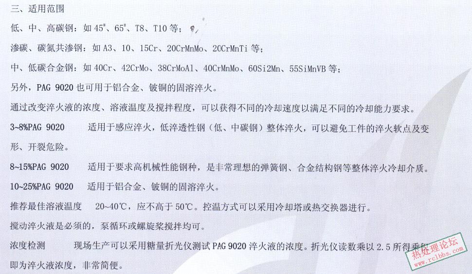

淬火液可以解决问题,楼主是生产钢板弹簧
淬火液可以解决问题,楼主是生产钢板弹簧
外观(原液)             半透明浅黄色液体          目测
比重(20℃)g/cm2             1.097                GB1004
运动粘度(40℃)cst          530±50               GB/T265
浊点(2%)℃                   72                  本公司方法
PH值(5%)                    10.0                 GB9724
闪点(℃)                     无                  GB/T3536

 楼主| 发表于 2008-8-27 19:20:20 | 显示全部楼层
咨询问题
PAG水溶性淬火介质,浓度应该为多少为合适啊?我对的浓度为百分之6.5,淬60Si2Mn还算可以但淬65Mn就不行了,硬度还不高,产品有好多裂纹啊,我想65Mn和60Si2Mn通用一个理想的浓度,免得来回调正浓度啊,那位朋友有这方面的经验啊?谢谢了。
