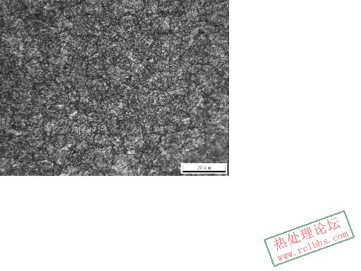

此金相图材质是8CrV,含碳0.834,850淬火,470回火6h,油淬,请高手分析下组织

看起来是弹簧类零件,应属回火托氏体组织。

个人认为是回火索氏体

回火屈氏体

你的图片放大倍数是多少?倍数低,不好分析.

回火屈氏体+少部分回火索氏体
