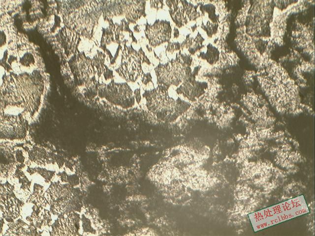

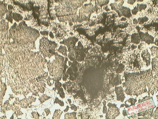

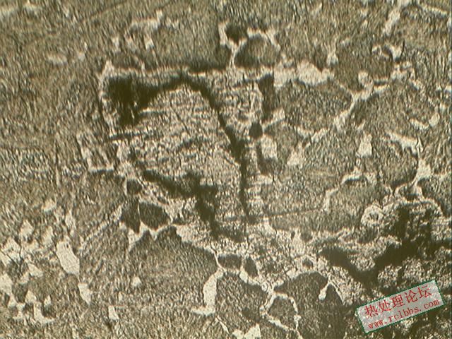

大家好,我这里有一个30CrMO退火后矫直时断裂的金相:请大家看下,从图片上来看要么是过烧,要么是存在大量的夹杂物,但从氧化物分布的情况来看过烧的可能性大些!!!请诸位签定一下!!!此样我已做两遍都是这种情况!

从照片上看黑色组织象是材料疏松造成的未见过烧迹象,有条件的话可做一下SEI

回复楼上两位老师的问话:此氧化物是在管子的内壁,但从氧化物分布的情况来过烧的可能性大些,我对试样已做了两遍都是上述情况!!!

应该是过烧现象,晶界氧化非常严重.
发表于 2008-8-18 08:53:24 | 显示全部楼层
不是夹杂物,应该是过烧

应该属于过烧,
晶界都已经烧化了,
特别是第三张

应该是过烧吧,晶界就溶化了,看不清楚了.

有晶界氧化特征,是过烧,

典型过烧

看晶界融化现象,是过烧
