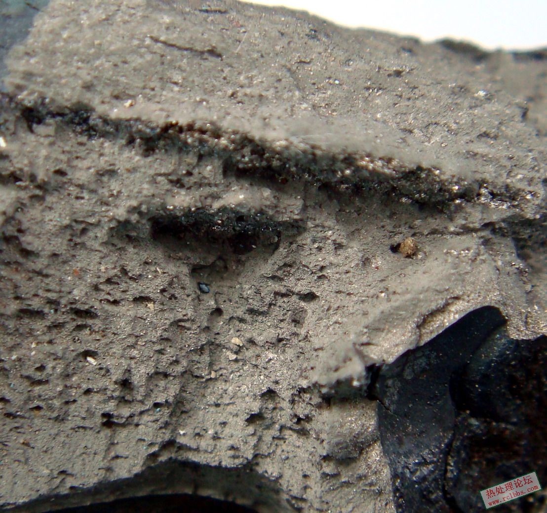

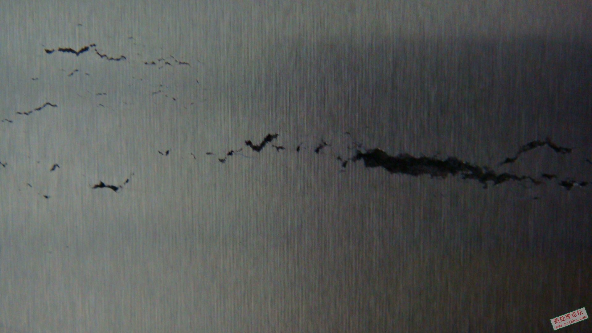

套圈磨加工后在其内径壁出现点状和条带状缺陷。如图:

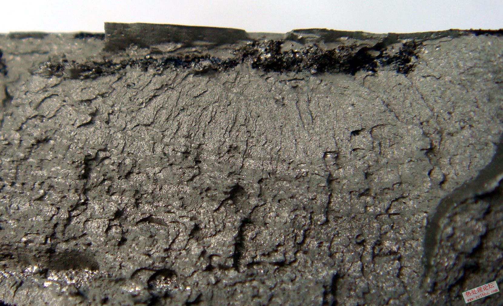

宏观断口分析:将有缺陷部位破碎,断口的形貌如图:
从图片中可以看出明显的蜂窝状(左)和右图上部出现的条带状缺陷,由于我们的检测手段有限,对缺陷上的成分没做分析。

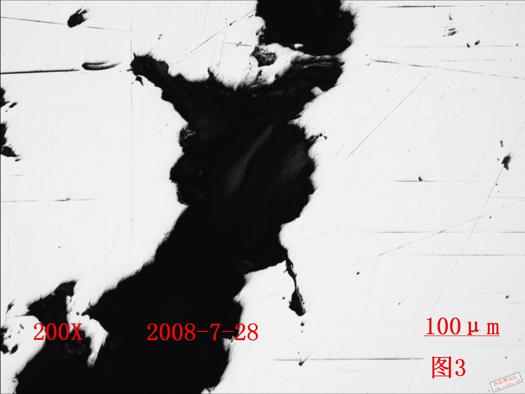

抛光后的照片

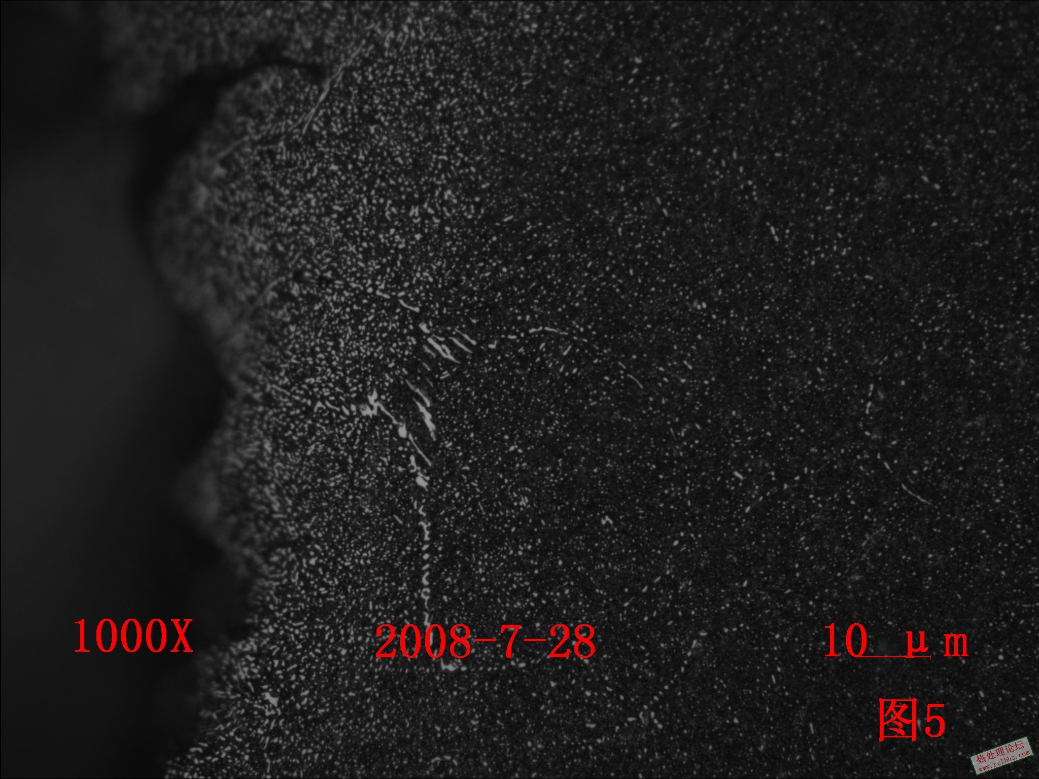

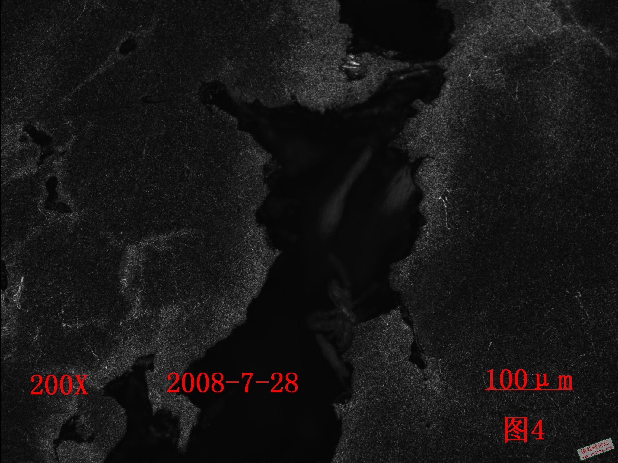

然后用4%硝酸酒精溶液腐蚀后见图片
在缺陷的空洞周围无脱碳,反而有增碳现象。
我想请问大家此缺陷会是在轴承制造过程中产生的吗?如果是冶金过程中造成的,那么是如何产生的?又是何种缺陷?

发表于 2008-8-11 22:13:11 | 显示全部楼层
个人观点:应是原材料中的非金属夹杂、缩孔、疏松等缺陷在锻造时未能焊合。

如果没猜错的话,楼主的轴承套圈应该是大型套圈,并且这一批套圈里只有几件或一件出现这种情况吧?
1、从最初的几张照片看灰色主体部分里又夹着蓝色层应该是
原材料在冶炼过程中坯料冒口没有切净遗留下来的。
2、但看抛光后的照片和最后一张有粗大网状碳化物,又说明锻造的温度偏高,产生了过烧现象。
总之,这两种情况都有的,哪个是最主要的诱因,楼主还要依据实物仔细分析,怕因照片的色泽影响了我的判断。个人见解
楼主也是个细心钻研的人,形貌分析加组织图片罗列都很细致了。
 楼主| 发表于 2008-8-12 18:31:35 | 显示全部楼层
回3#
首先表示感谢!确实是大型轴承,总加工40多件,出现十几件吧,都是这种类型的缺陷,只是轻重不一,从断口看温度是高却有过烧现象,但不是主要原因。最后一张碳化物网是超标,但我发这张照片的目的只是想证明缺陷周围无脱碳,而是出现增碳。我们在和钢厂交涉这个问题,钢厂负责人看到这种缺陷后认为是我们轴承加工过程中造成的,如果是轴承加工过程中造成的,只有是锻造工序了,如果是锻造出现的缺陷,势必要接触空气出现氧化脱碳现象,但现在并不是脱碳而是增碳。

发表于 2008-9-10 13:16:29 | 显示全部楼层
根据上述现象,初步感觉像是缩孔残余所致。
签到天数: 1258 天
发表于 2008-9-10 16:41:54 | 显示全部楼层
锻造过烧.
这里有没有钢厂的朋友?个人认为缩孔残余的表现形式不同,但是没有看到过具体的实物.
发表于 2008-9-10 18:54:53 | 显示全部楼层
我认为是锻造过烧造成的。裂纹两侧的增碳现象可能是在淬火时保护气过多造成的吧,如果是材料缺陷的话,锻后也一样要经过退火,按说也会有脱碳啊。

 楼主| 发表于 2008-9-10 20:44:56 | 显示全部楼层
回5#
我们的问题已得到圆满解决。钢厂也认可此缺陷是在冶炼过程中产生的。至于其它问题在次就不讲述了。谢谢关心!
 楼主| 发表于 2008-9-10 20:51:31 | 显示全部楼层
回8#
此缺陷是在磨加工后暴露出来的,在热处理过程中缺陷位置并没有接触外面空气,更不可能接触保护气氛,何来的增碳啊??

 楼主| 发表于 2008-9-12 12:31:54 | 显示全部楼层
回12#
其实也很简单。如果缺陷在热处理过程中没有暴露出来,在缺陷的周围就不可能存在增碳现象,也只有材料原因了。至于存在条带状和蜂窝状的缺陷在轴承的制造过程中是不会产生的,这种缺陷也只有在钢材的冶炼过程中产生,钢厂的技术人员应该明白什么原因,我们是搞轴承制造的,对与冶炼过程中产生的缺陷和如何能产生这样的缺陷还真不明白呀?期待钢厂的技术人员来解答这个问题吧!先谢过!
