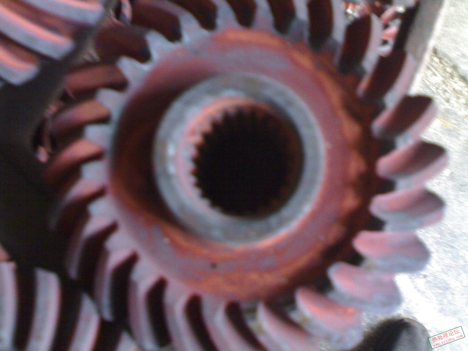

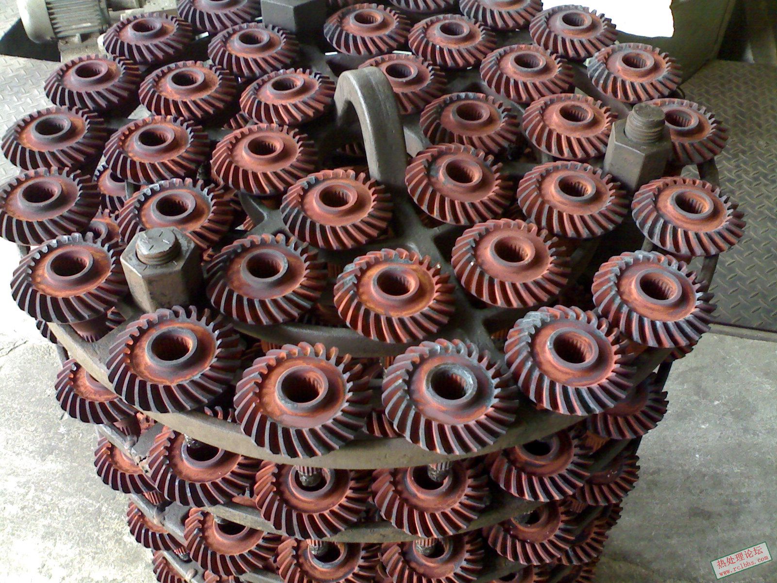

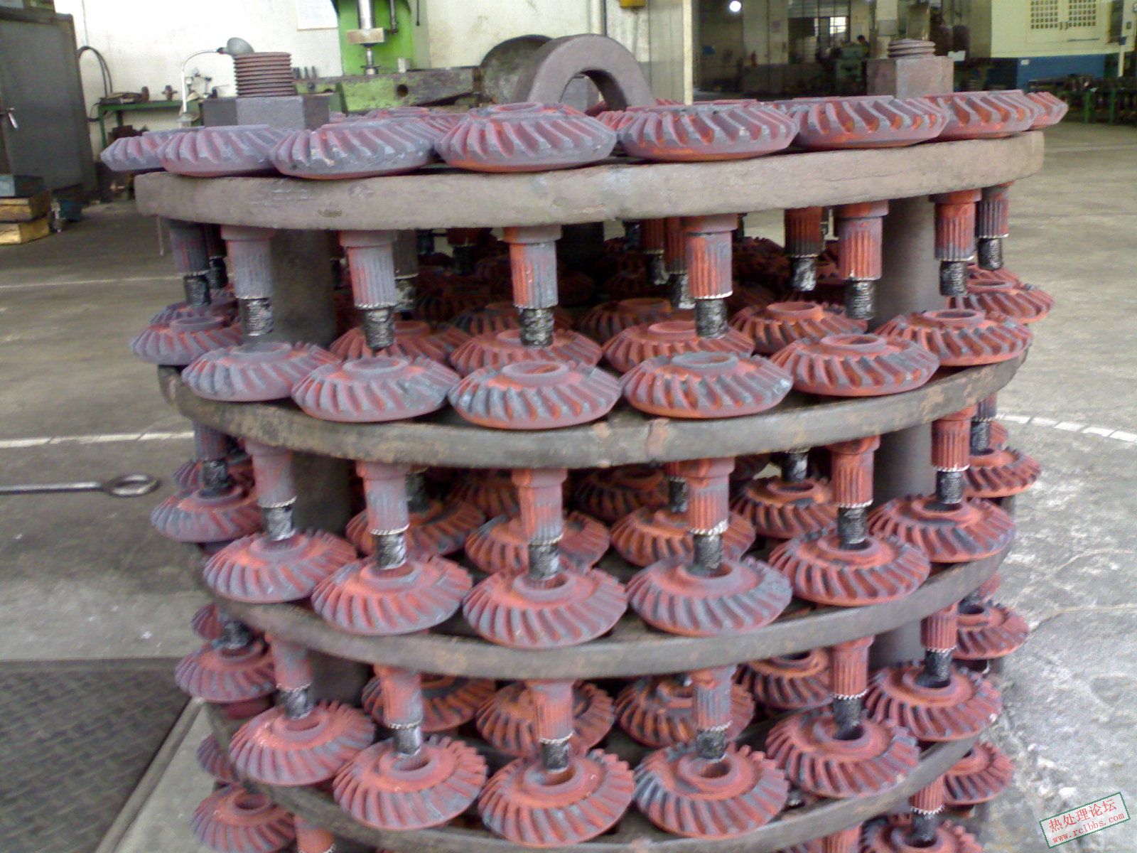

因设备的原因,在丼式炉处理的渗碳产品在刚开始进炉40分钟后(温度900度,0.4%C)而停炉,产品也随炉冷却至300度以下后出炉。接着就出现了现在的这种产品颜色,请问这是什么原因引起的?是氧化色吗?对后续的再次渗碳处理有何影响?已经用涂料保护的螺纹部分会影响防渗效果吗?

这就是氧化色.在降温的过程中,你应该继续滴甲醇加以保护.这样再次渗碳处理问题不大.但是,涂料保护的螺纹部分需要重新补刷涂料.

谢楼上的回复。是这样的,我们的渗碳控制系统在设备停止加热后,就自动关闭了甲醇的滴入。所以一直就这样到出炉(中间没有滴过任何东西)。

呵呵,犯的错误不小.
1.出现这种情况,应把甲醇手动继续滴,或通氮气,一般到500度.风扇应要开的.
2.工件随炉降温,降到860左右,若有闲的没有升温的井式炉,把工件吊入,要通甲醇或氮气的.
3.出现这种情况,检查金相,补碳.
4.应处理后在,涂涂料,再进行渗碳淬火.

若设备故障短时间不能修复,或长时间停电,正常处置应该是通入N2。
