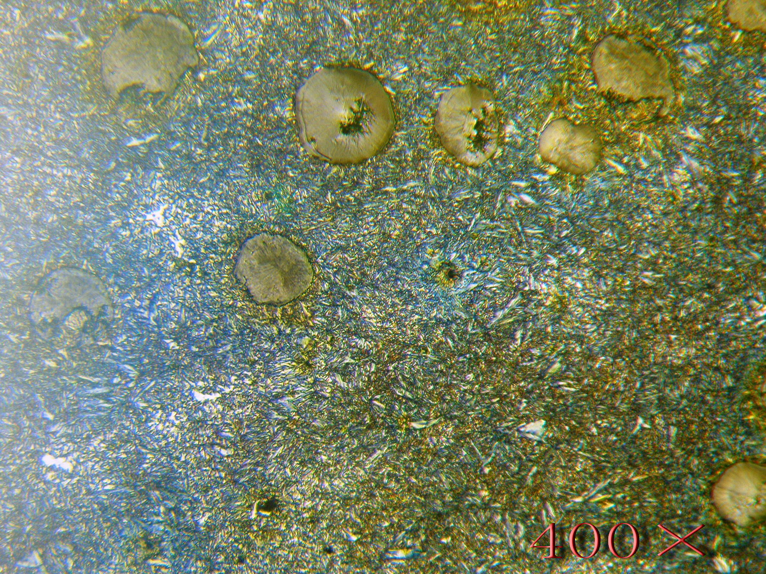

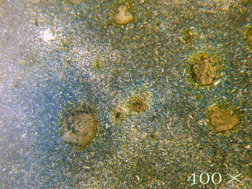

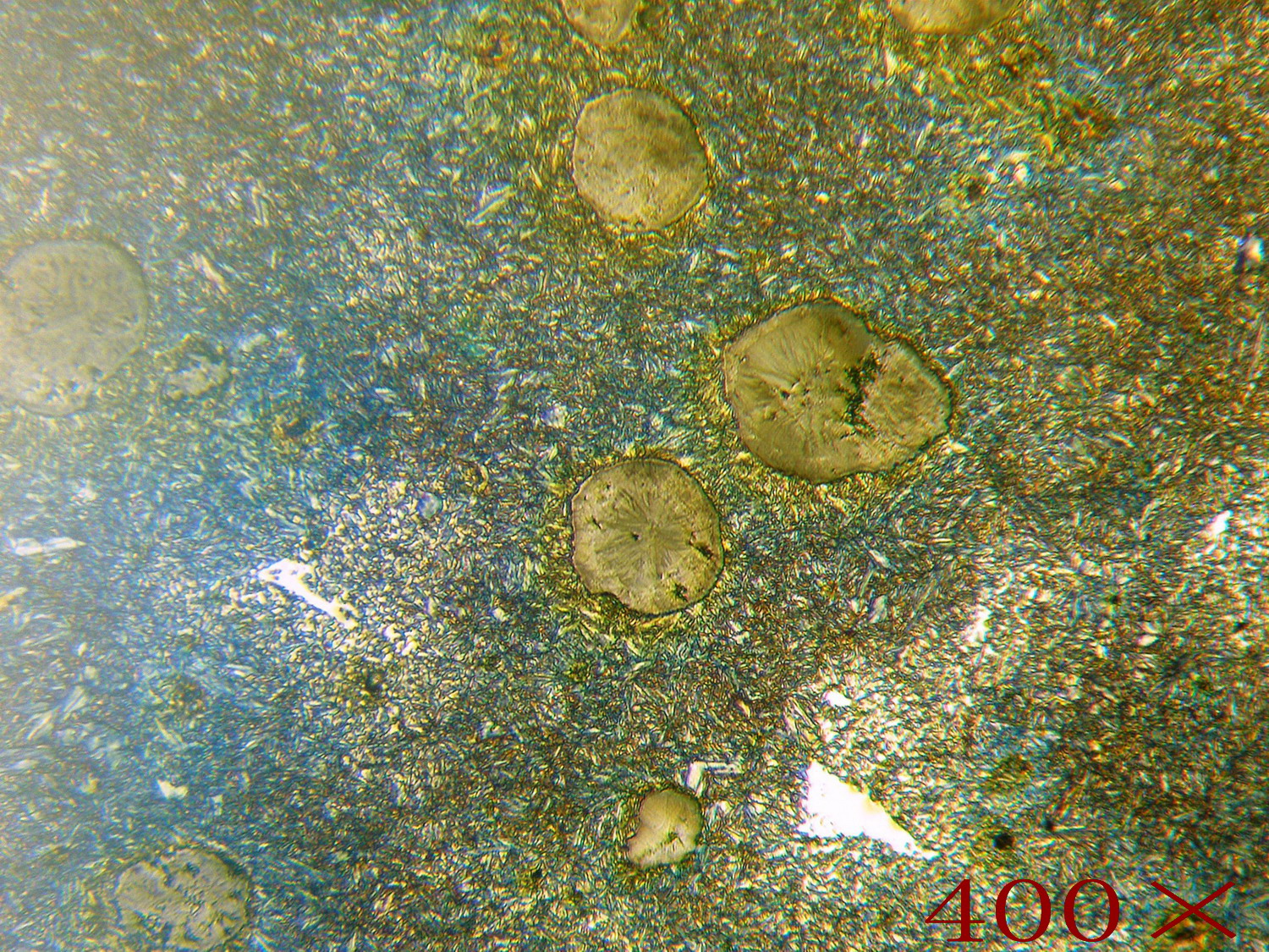

这是某种球墨铸铁淬火+低温回火的照片。
在马氏体基体上分布着残余奥氏体和碳化物,其中这白色块状为碳化物,其余白色小块状为残余奥氏体。灰色圆形物为球状石墨。由于加热温度不是太高,显现马氏体针较小,马氏体的典型特征未显现。图1的像素要大些,放大后可以看出特征。

严格地说,在组织中有下贝氏体。只是为了上传照片,缩小了像素,不好识别而已。这些照片与大家常见的典型组织照片有差距,那些照片是为了说明组织特征而刻意制作的,也就是加热温度高于正常热处理温度,这一点请注意。

ltw谢谢你上传的图片,
我看不出哪里有下B,回火M和下B我还是分不清
望ltw详解

那天整个大的照片,传上来。400倍下不好区分。

是啊!M与下B怎么区别啊??
 楼主| 发表于 2007-4-13 23:18:28 | 显示全部楼层
我说过,有机会整个典型的组织上来。
