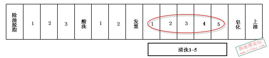

这是我们公司设计的发黑车间设计示意图,为了实行无污染,零排放的要求,现在将发黑后清洗槽设计为5个,并且呈阶梯状(即1号清洗槽最低,2号次之)。
5号槽的水可以溢出到4号槽中,依次顺推,最后的水将集中于1号槽中,这样可以利用1号槽中的积水来补充发黑槽中蒸发掉的水。这样既可以减少污水排放量,也可以使水的利用率最大化,起到节约能源的作用。
每个清洗槽都安装补充水龙头,因为5号槽中需要加热,如果一直开启水龙头,会无形中浪费电力。这样当其他清晰槽中水不符合清洗要求时可以利用配备的水龙头进行补充。
这个一个简要的设计思路,现在请各位对其进行讨论,使其最大程度符合清洁生产的要求。

1、5级是不是多了点?
2、除油及酸洗的废水你怎么办?
3、如果是高温碱性发黑,可能从清洁度上考虑你更应该考虑如何对废气的处理!

楼主没有考虑采用“常温发黑剂”?或利用回火“余热发黑剂”?
我们单位也准备上发黑,那位大侠有采用以上2种工艺?请问,其生产线的
布置也与楼主介绍的一样吗?能简化些吗?盼请赐教!

0排放能做到吗。我觉得不能,这和产量有很大的关系,日产量,月产量。只能做到最大限度减少排放,合理的易用污水,节约能源。在这个设计图中,热水槽需要加热的可以省略水的循环,节约用电,只要经常换水就可以了,根据水的脏的程度,选择多长时间换一次.换出来的水可以用在酸洗或者清洗的水槽中。应该在废水的处理上多想些办法。解决废水的处理问题很关键

谢谢各位老师的帮助。其实这只是一个设计思路,其中难免有许多不周到的地方。如果各位有比较成熟运用的设计思路,希望能够共享。同时我们也是力争做到排放最少,至于0排放可能有些不可能,但是我们的目标就是做到尽量减少排放量。

一般有2-3个已足够了,节能思路是好的!
发表于 2010-8-29 22:00:43 | 显示全部楼层
发黑后用不着这么多清洗槽,两个足够了。发黑上油后再成品包装前需要清洗涂防锈油。

回复 3# zouxin
    我们以前就是用的常温发黑工艺,但是这个劳动强度很大,需要人工将工具一个个的清洗干净,否则发不上黑色,即便是发上颜色了,也很浅,稍微碰撞摩擦就会花掉的。回火余热要看情况吧,一般回火温度都不高,恐怕余热达不到要求

楼主贵单位表面处理只有发黑么? 我们发黑的酸洗池与专门酸洗的酸洗池是公用的,可以重复利用。

发蓝工艺很多年啊了,一直都没怎么变,肯定是有它的道理的,建议用传统的方法,常温发蓝,我不太赞同。

看了楼主的工艺流程图,估计是常规高温碱性发黑,我们采用的高温碱性发黑,二端高温碱性发黑,发黑以后质量好,发黑以后不必清洗,直接进行皂化。常温发黑对预处理要求很严,且表面质量不好。余热发黑需要先对工件进行加热,然后浸入发黑液中,取出烘干。

不知道你是用什么工艺发黑!~好的发黑完了后是不要清洗的,对于发黑剂我稍微知道一些,碱煮发黑的确不错,但是有环境的制约,废水没办处理。常温发黑比较娇贵,碰不得,一碰就掉色,现在又新的一种余热发黑我认为蛮好的,回火出来,要求钢铁温度在300度左右,浸入发黑剂中,不超过3分钟取出,覆膜非常好,不掉色,自然吹干,不用清水冲洗,带出量少。
