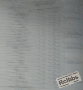

整体热处理加热介质,可分为炉膛式热处理炉的加热介质和浴槽式热处理炉加热介质。前者,除了传统的以空气为介质和燃料炉的燃烧产物为介质外,还采用多种防氧化脱碳的加热介质,如吸热或放热式可控气氛、真空、涂料保护、固体粉粒掩埋和不锈钢箔包装等。后者为中、高温加热使用的各种氯化钡、氯化钠、氯化钙以及它们的混合物的熔盐及其脱氧剂和低温加热的硝酸盐以及熔碱等。表1所示为炉膛式炉的加热介质及其使用要点。表2为浴槽式炉常用的加热介质及用途。
                                 表1  炉膛式炉的加热介质及其使用要点
                                   表2  浴槽式炉常用的加热介质及用途
     本文的插表由于篇幅较大,不适截取,请参见马伯龙编著《热处理工艺设计与选择》一书附录第75页表格所示。
