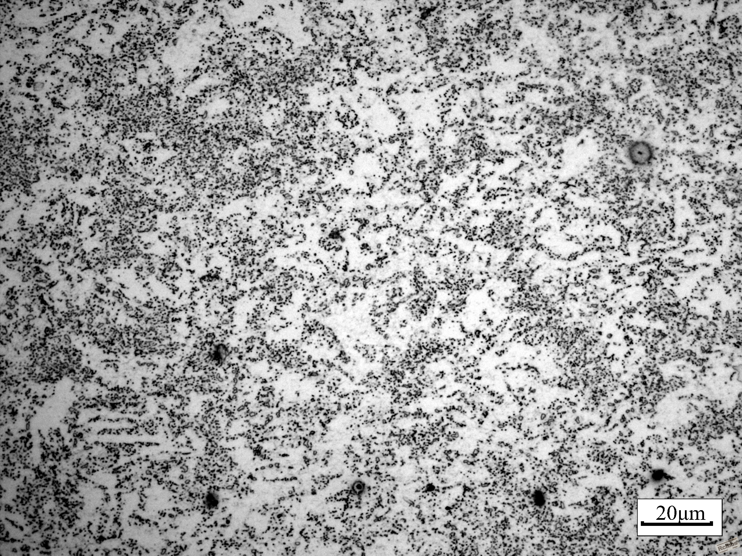

材料牌号应该是AG100L。
AG100L
AG100L
签到天数: 437 天
发表于 2016-1-26 16:09:13 | 显示全部楼层
材料的化学成分有吗?组织好像球状珠光体的形貌,等专家确认。。。。。。。
签到天数: 72 天
发表于 2016-1-28 12:52:42 | 显示全部楼层
粒状珠光体!!!!!!!!!!!!
发表于 2016-2-14 21:09:38 | 显示全部楼层
采用球化退火后的珠光体组织
发表于 2016-2-17 09:59:21 | 显示全部楼层
球状珠光体,球化的不太好,温度偏高或是材料没做球化前处理。
签到天数: 37 天
发表于 2016-6-10 07:59:03 | 显示全部楼层
珠光体,热处理工艺不理想
