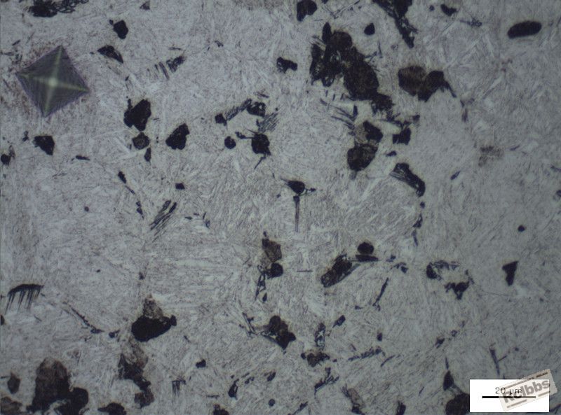

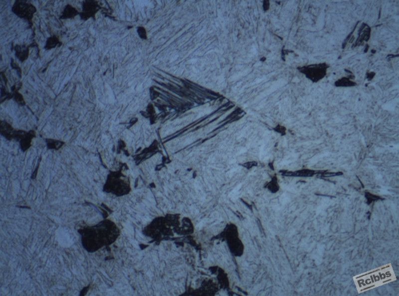

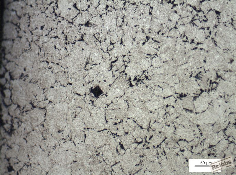

50Mn调质锻件材料,加工回转支承球形滚道(1寸),滚道中频感应表面淬火+低温回火后,淬硬层处距表面0.2mm-0.6mm处,检测硬度HV590-620。硝酸酒精腐蚀后金相组织如图。请各位师傅评定有什么组织,为什么会出现这样的组织及怎么改善?个人认为组织:回火马氏体+屈氏体+贝氏体,好像下贝氏体+上贝氏体都有?原因认为是感应淬火时冷却不足。
表面200倍
表面200倍
表面500倍
表面500倍
表面1000倍
表面1000倍

个人认为:还有残余奥氏体组织。羽毛状上贝氏体明显,没看到下贝氏体。提高冷却速度
请指正

残奥肯定有的不多,提高冷速是正解!就是冷却不足导致的
