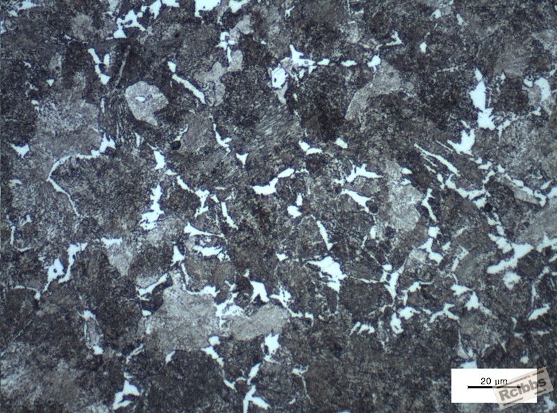

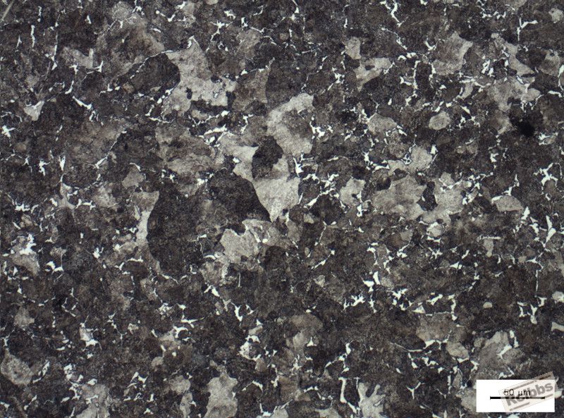

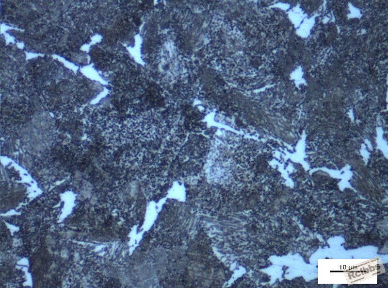

环形锻件,材质:50Mn,尺寸(mm):约700*600*60,调质热处理,硬度HB230左右;距离外圆约10mm处取样,抛光后硝酸酒精腐蚀,金相组织如附图,请各位师傅评定一下调质组织如何,有什么组织,组织的不足及改进建议。按照GBT13320-2007 钢质模锻件 金相组织评级图及评定方法等级符合1-4级的要求吗?
200倍
200倍
500倍
500倍
1000倍
1000倍

有屈氏体,铁素体数量不达标。延长保温时间,加快冷却速度(个人看法)

似正回火组织-------------------------------------------

前辈认为是什么原因导致的是正回火组织?回火温度太高或者保温时间太短、冷却速度不足?

二楼的意见可作为参考。
跟回火没关系。

前辈意思是:延长高温回火的保温时间及加快回火后冷却时间?

你的理解可能有问题,MYG前辈已经说了跟回火没关系了,明显是延长“淬火”保温时间和加快”淬火”冷却速度

是淬火的保温时间和冷却速度。(个人看法)
