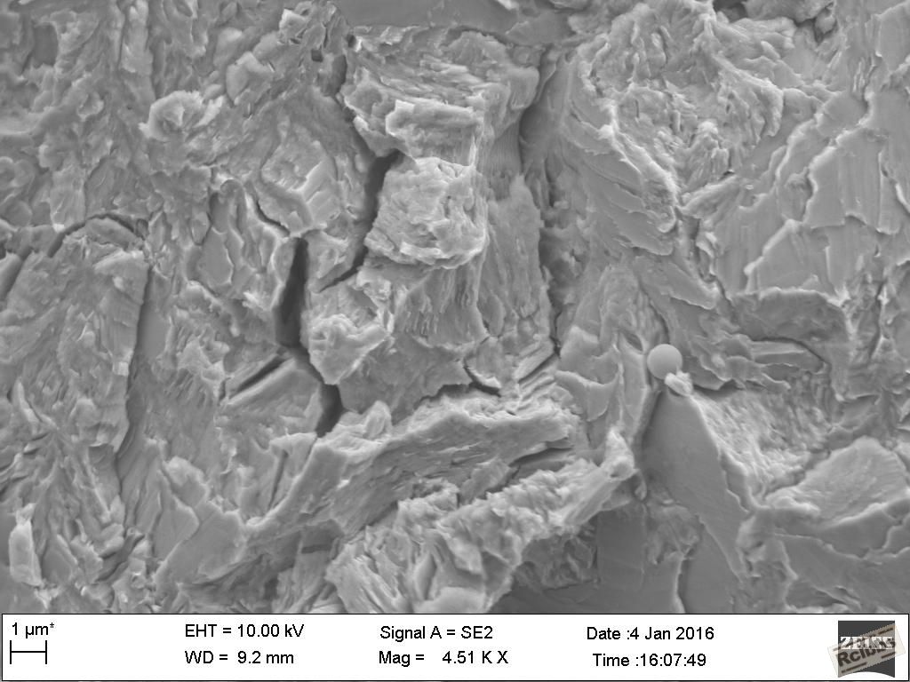

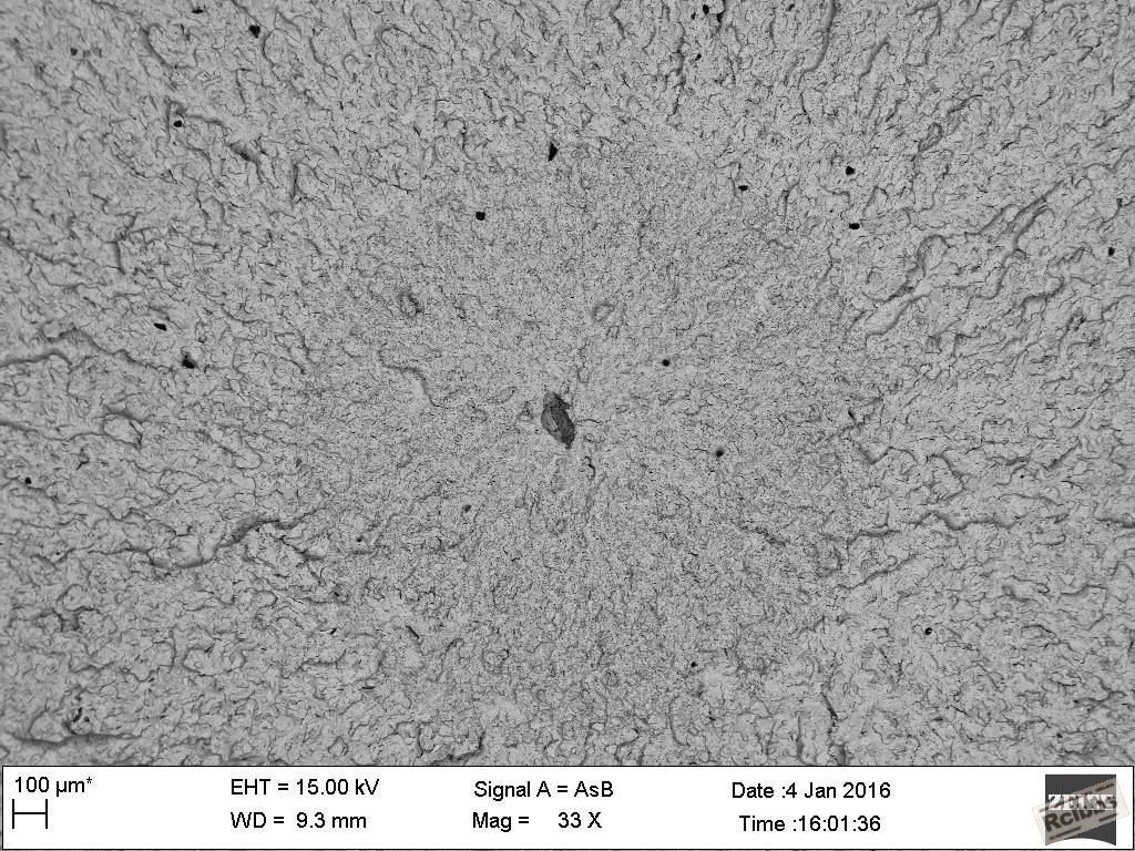

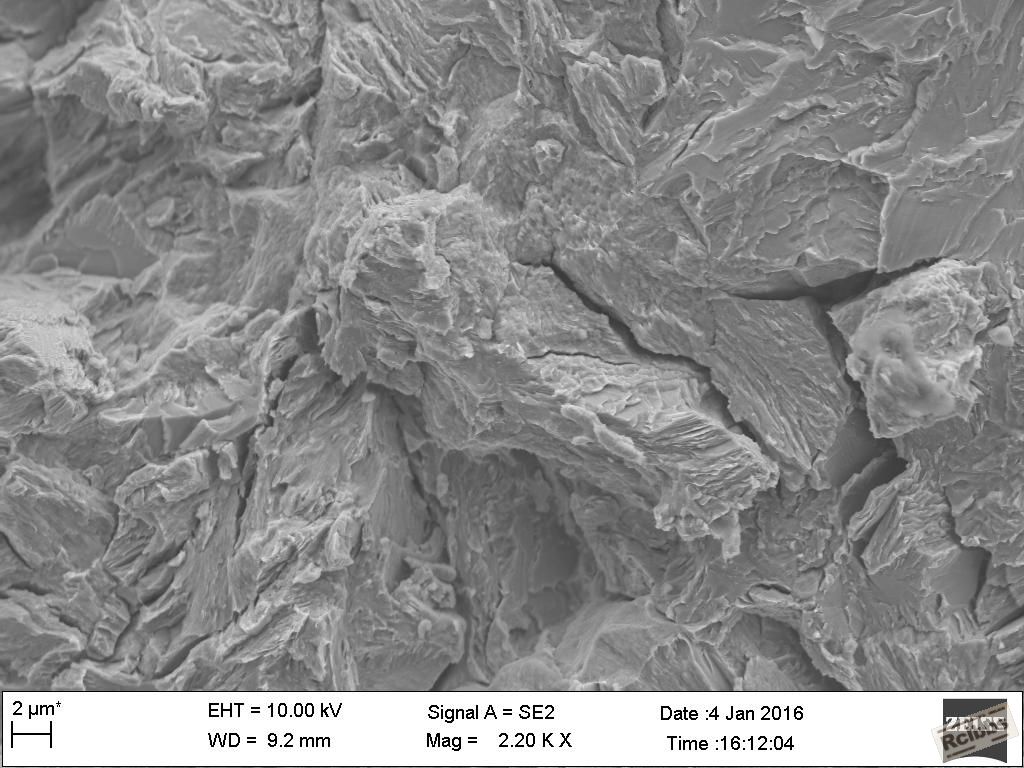

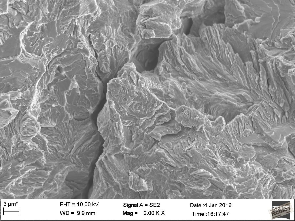

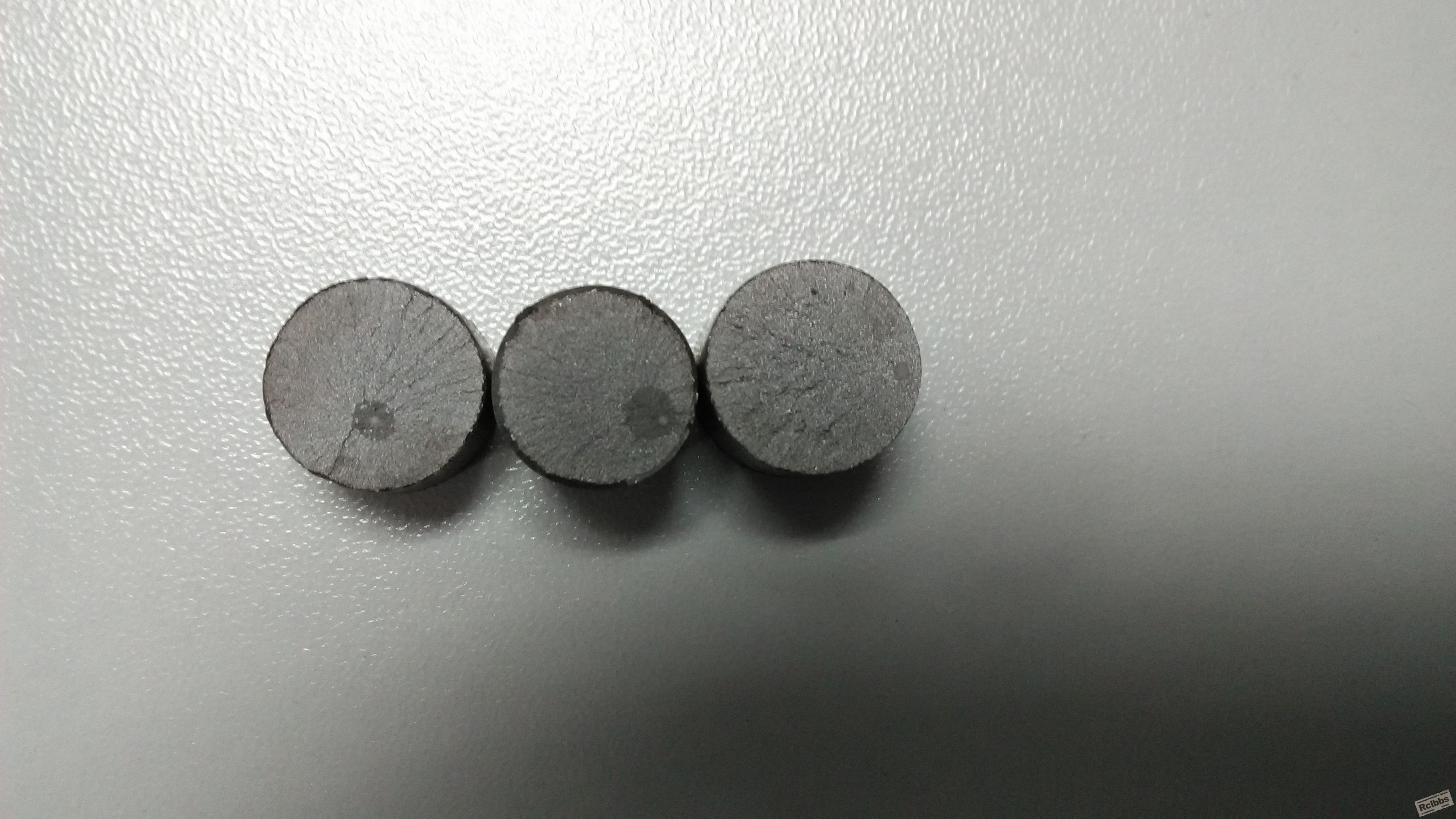

请各位专家帮我看看,拉伸断口的圆斑是否具有氢脆特征。断裂源核心均存在夹杂物
圆斑区域电镜图片
[attachimg]137432[/attac 4.JPG 7.JPG himg] 1.JPG 3.JPG

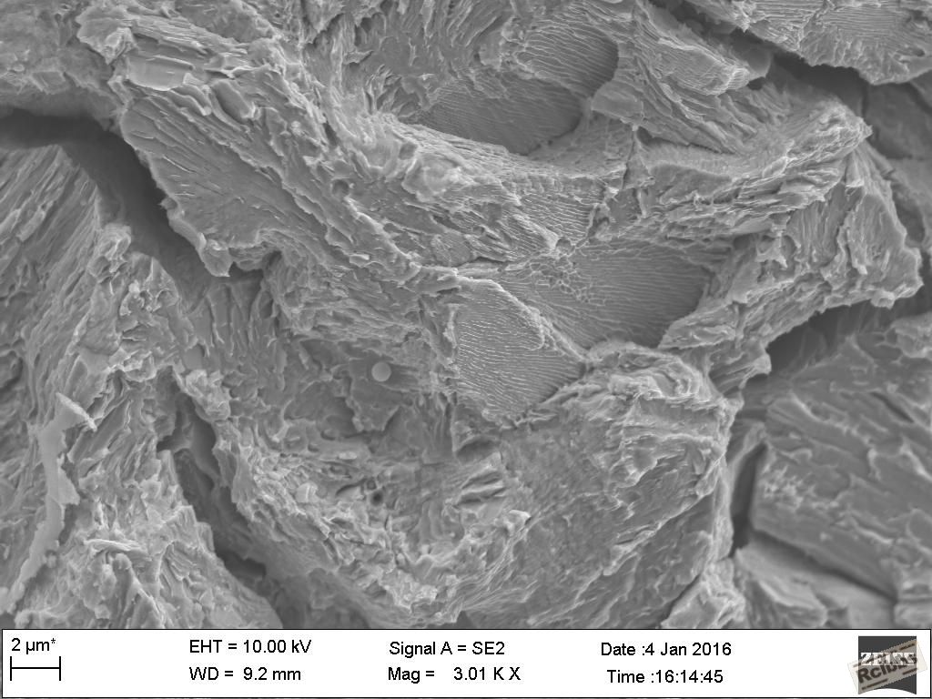

氢致断裂特征之一是延滞断裂方式,拉伸断裂是瞬间断裂。因此,哪怕你的拉伸断裂试样确实存在高溶度的H,其SEM照片也很难找到明显氢脆断裂特征。
顺便问一下:第4张(Mag. 33x)是圆斑区SEM照片吗?

电镜照片显示有大量缝隙,可能是氢腐蚀造成的,断裂面上有大量条纹也是氢脆的特征。估计样品有网状,所以沿晶特征不是很典型。圆斑区域是氢腐蚀造成的。不知金相上的晶粒结构是怎样的,是否有网状。

这个钢种是SWRH82B,强度很高,金相组织为索氏体,看了圆斑区域的组织,未见异常(无网状组织)。圆斑区域是准解理特征,且二次裂纹较多,外围的放射区域是解理特征,圆斑区域好像见不到氢脆的典型特征——爪状纹。想请教各位专家,此拉伸脆断是否能判定为氢脆?

单纯的夹杂物肯定拉不出这效果,所以氢的富集基本是肯定的了
发表于 2016-1-6 11:17:33 | 显示全部楼层
两项分析表明是属于氢脆白点。

第4张是背散射图像,试样的强度在1100-1200MPa。
Magikal 的观点我认为有道理,单纯的夹杂物可能拉不出这种效果。
有些资料将这个称为鱼眼型白点,不知是否符合?

只看第一张图片已经是氢脆了,其他可以不做

   假定这个圆斑是氢脆区,此区氢溶度比较高,否则不至于单独形成“氢脆圆斑”区,并且造成了损害(产生了发纹,所以这儿比其他区域更脆)。发纹使得圆斑区成为试样拉拉伸时的裂纹起始区(或之一)。由此推断:
1. 圆斑是拉伸断口的起裂区(或之一)。但是,从楼主第一张照片不容易很清楚看得出来(照片显示圆斑区似乎脆性特征不明显)。
2. 那么,圆斑的SEM照片中应该存在氢脆特征(发纹,鸡爪纹,等)。 第4张SEM照片显示该区域(如果是圆斑区)存在不少夹杂,即便圆斑区是起裂区,如果未能观察到氢脆特征,也不能确定其中有氢致起裂的因素(或者说不能排除不是夹杂造成的起裂),也就难以下结论说圆斑区是氢脆。
3. 若圆斑氢脆起裂区拉伸前已存在发纹,相同硬度的材料,其抗拉强度会下降。对于1100- 1200MPa 强度的材料,心部平均硬度可能会高于HRC 43(个人经验,参考而已)。
    以上三点推断,楼主可用手里的样品做进一步观察。
    做EMS分析时顺便对第4张照片中的杂质打一下EDS,确定是什么杂质,作为参考,就更好了。

非常感谢您的深入分析,我将继续做工作来验证是否与H有关,以及夹杂物的成分。

这是典型的氢脆断口。

这是典型的82B钢线材刚下线时进行拉伸试验断口类型之一,是由单个大型夹杂物引起的。不是什么氢脆引起的。这方面论文已有不少。
