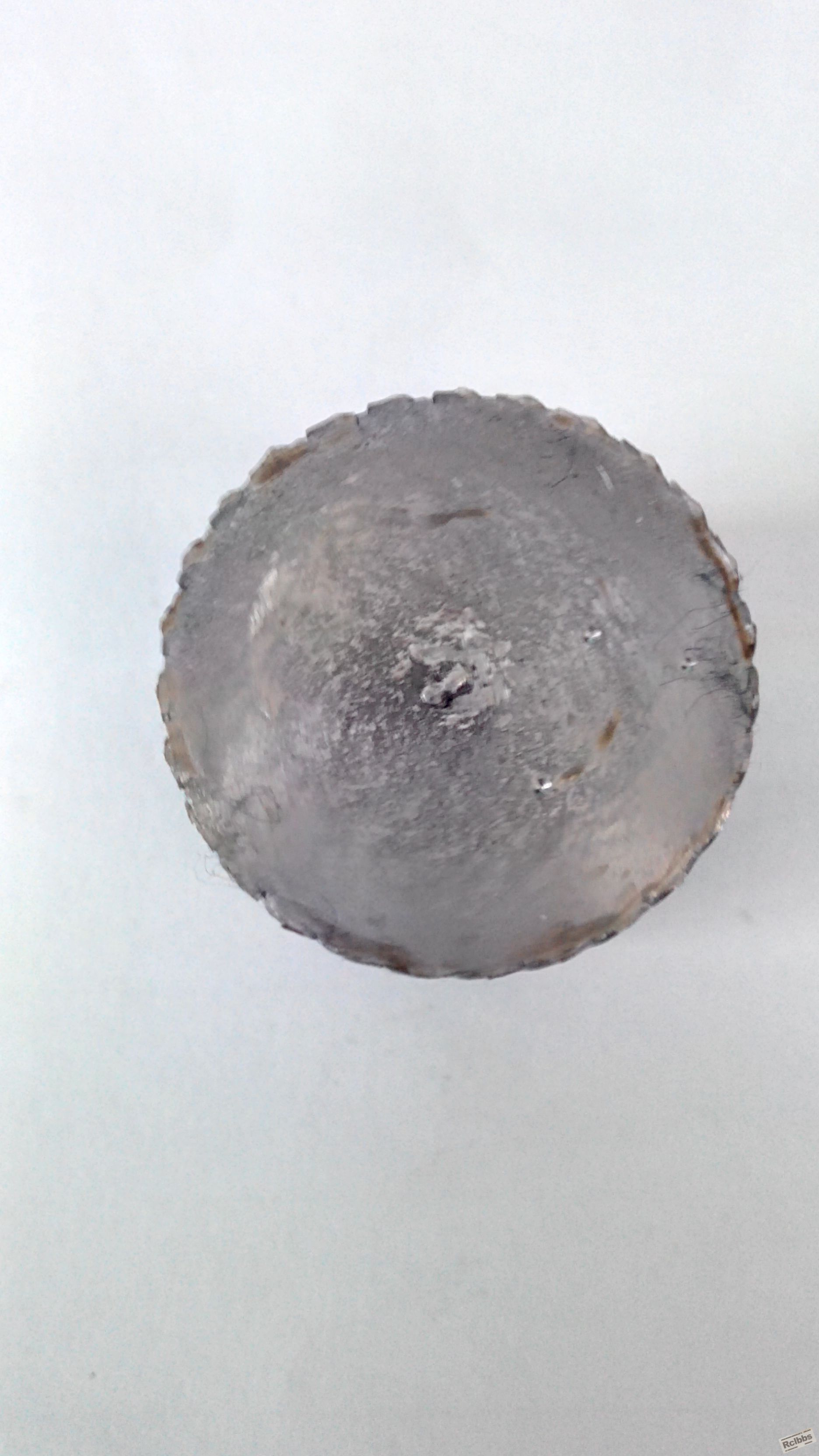

大家看看放射区?

没介绍资料,照片也不太清楚

照片不清楚,不过可以看出终端区在中心位置,像是扭断
发表于 2016-1-4 22:29:13 | 显示全部楼层
有扭转的痕迹,应该是传递扭矩的。

认同3楼、4楼的观点。
断面虽然模糊,但可以确定,终端区在断面中部,属于旋转件传递扭矩工作状态,出现的疲劳断口。其裂纹源主要分布在断面的圆周边缘处,大多属于多源萌生裂纹源的情况。

中心位置是材料缺陷??
发表于 2016-1-6 08:36:05 | 显示全部楼层
有点像材料缺陷,疏松?

没有介绍资料,我就随便说说。
端口平整,裂纹源多起点。感觉像半轴类传动轴,如果淬火没有裂纹我感觉过载的可能性比较大,楼主不会拿个冲击试验样品给我们观赏吧。

正常的扭转断裂产品。调质件,没有进行感应淬火。
断口正常。

我也觉得是疏松 或者是孔洞?很明显有一个洞 高工们没发现嘛
