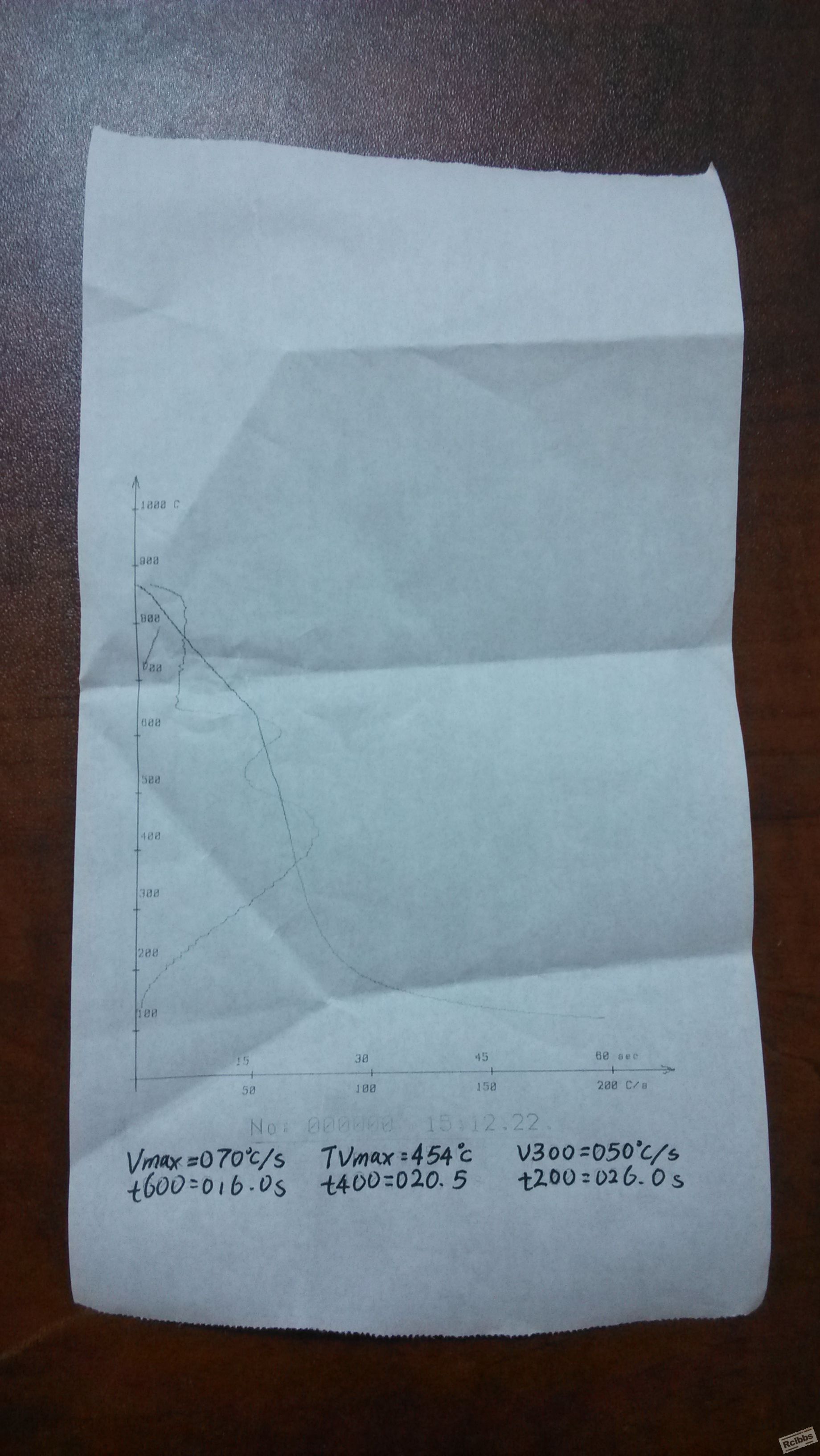

40Cr转轴,轴颈Φ60-65mm,网带炉10%PAG淬火后表面硬度HRC25-35,请专家帮忙分析下原因。
原材料淬透性J9=48HRC,J15=40.5HRC
具体工艺如下:网带炉加热830℃,网带保温时间90min,搅拌为循环喷射(搅拌效果较弱)
10%PAG淬火液已使用4年,用折光仪检测虚拟浓度为35.5%,冷却曲线如下:
我的分析认为特性温度(Tmxa=454℃)和特性冷速(Vmxa=70℃/S),V300=50℃/S,T600=16S,T400=20.5S,T200=26S,蒸汽膜阶段50S较长,冷速不足是主要原因。
请对PAG熟悉的专家给予指导!!

 楼主| 发表于 2015-12-25 18:49:44 | 显示全部楼层
冷却曲线图片不知道怎么上传

 楼主| 发表于 2015-12-25 18:55:22 | 显示全部楼层
冷却曲线详见附件,请大家帮忙看看。

 楼主| 发表于 2015-12-26 16:53:43 | 显示全部楼层
PAG淬火液冷却特性曲线
PAG淬火液冷却特性曲线

10%PAG淬火液已使用4年,用折光仪检测虚拟浓度为35.5%,是读数乘以系数得出的吗?冷却曲线如下:
(Vmxa=70℃/S)这个比油还慢,一般最大冷速在170左右做40Cr的材料就OK了。
