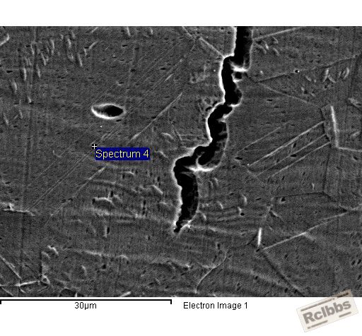

发表于 2015-12-22 11:02:12 | 显示全部楼层 |阅读模式
Stainless steel
Stainless steel

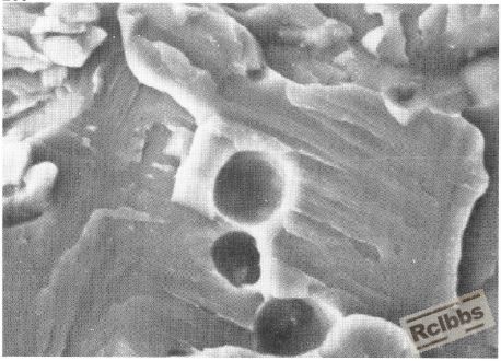

如图,放大倍数,2000X
基体成分如下:
Element        Weight%        Atomic%
C K        4.56        17.91
Si K        0.51        0.85
Cr L        21.96        19.94
Mn L        -3.51        -3.02
Fe L        67.95        57.45
Ni L        8.53        6.86
基体上有很多小空洞?EDS 成分未发现异常。这些空洞是什么?

发表于 2015-12-22 11:49:23 | 显示全部楼层
貌似有孪晶界碳化物,基体上的小孔洞是什麽缺陷?

补充一句,是不是氢?

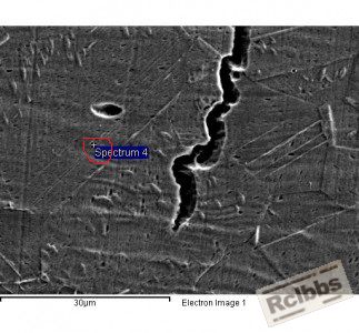

发表于 2015-12-22 13:17:45 | 显示全部楼层
EDS测到的不是平均成分,而是你图片上标记 “+” 那一点的成分(红圈内)。那个点的成分不一定能代表材料的平均成分。
既然打了EDS,为何不对准那个“小孔洞” 打一下成分看看。
顺便问一下,EDS在那个点测的Mn含量是负数,试验室对此怎样解释?

签到天数: 539 天
 楼主| 发表于 2015-12-22 14:03:08 | 显示全部楼层
oliver 发表于 2015-12-22 13:17
EDS测到的不是平均成分,而是你图片上标记 “+” 那一点的成分(红圈内)。那个点的成分不一定能代表材料的 ...
打了,没上传,结果差不多
C K        3.99        16.00
Si K        0.38        0.65
Cr L        21.78        20.16
Mn L        -4.07        -3.57
Fe L        68.69        59.19
Ni L        9.23        7.57
Totals        100.00

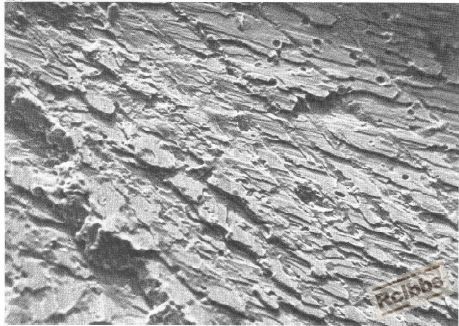

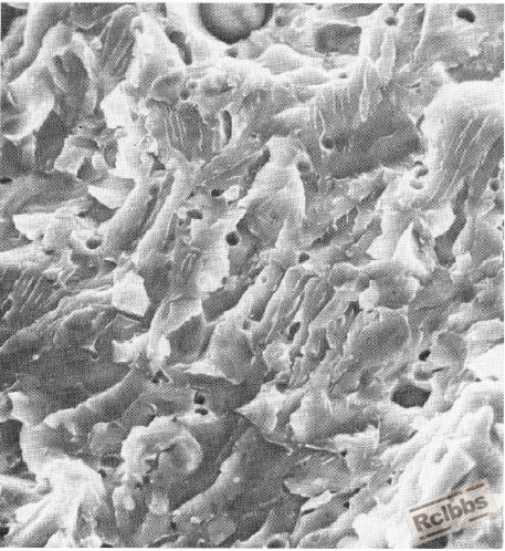

这些小孔洞像是氢气孔。
从成分看,你的材质像是不锈钢。
以下SEM图片材质也是一种不锈钢,氢脆断裂,断面上分布的小孔因氢所致。
100X
2400X
这一张SEM图片材质是普通碳钢,断口可见准解理面上分布着氢气孔和发纹,氢脆断裂特征明显。
2200X

有点像蠕变孔洞和蠕变裂纹。

同意上面对氢脆的分析,Mn是负数不必管它,结果应该没有Mn。是试验者收集X光子时间过短引起的负数。

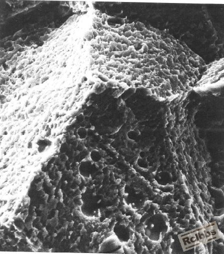

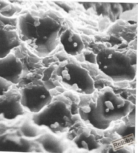

发表于 2015-12-23 08:38:04 | 显示全部楼层
zqrlp 发表于 2015-12-22 22:11
有点像蠕变孔洞和蠕变裂纹。
个人看法,蠕变断裂的孔洞有些不同。如以下断口SEM图片,因蠕变,在晶界处形成孔洞。
1340X
5500X

材料就是常见的304不锈钢

不锈钢不易于产生氢脆吧?我做过一些不锈钢上面也有小孔,但是是冷轧的。

你这是什么态的不锈钢,是冷轧的,热轧的?都经过哪些处理了。你的样品是金相样品吗,经过腐蚀了吗,这些都应该搞清楚了才好知道些具体情况。怎么不放张金相照片呢,电镜分析有电镜分析的优点,金相有金相的优点,有的电镜能分析,有的则只有金相能分析。

草酸电解——————————————————————
