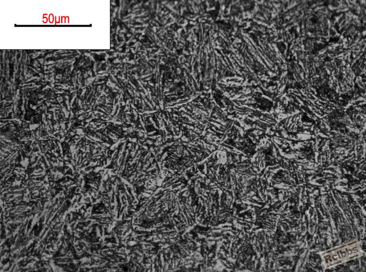

这是回火索氏体么?材质是35CrMoA调质!
 楼主| 发表于 2015-12-21 16:15:19 | 显示全部楼层
忘记说了是500倍图片,大家帮帮忙,新手上路还不是很懂!

看起来不像是索氏体,我觉得应该是上贝氏体,检测一下硬度更能确定。
 楼主| 发表于 2015-12-22 07:49:59 | 显示全部楼层
硬度是HBW318,这个硬度是贝氏体还是索氏体!

因该是贝氏体,这种钢的索氏体硬度应该不会超过300

先确定淬火之后是马氏体还是贝氏体,再结合具体工艺进行分析
