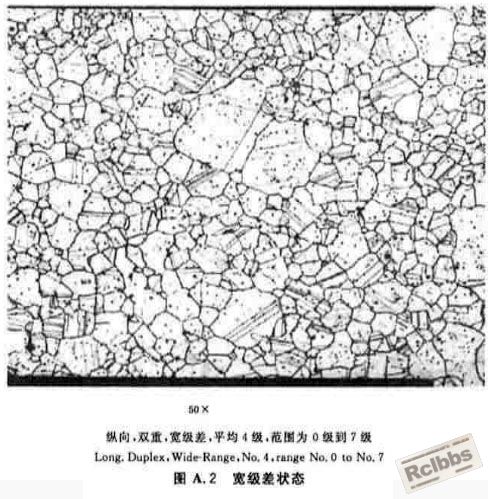

在标准GB/在标准GB/T24177-2009中“双重晶粒度表征与测定方法”有一张图,是不是与民间说的混晶有关系?

签到天数: 118 天
发表于 2015-12-10 23:07:26 | 显示全部楼层
这不是ASTM E1181里的图A1.2吗,看来这个国标也是照搬的。

发表于 2017-1-3 16:55:25 | 显示全部楼层
您这张截图底下的英文说明中 “Duplex” 在很多中文中译作 “混晶”。还有将 “duplex grain structure” 直接译作 "混晶组织" 的。不知 “混晶” 这个词是不是这样来的?
