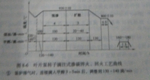

   2)渗碳直接淬火:在GSO50/80型井式渗碳炉中,以滴入甲醇和煤油为渗碳剂,在920~940℃渗碳,持续6.5~7h后炉冷到800℃均热0.5h,直接淬入140℃热油中停留0.5h后空冷。
   3)回火:在RJJ-36-6型低温井式电阻炉中160~180℃加热,保持1.5~2.0h后空冷。
   上述工艺全过程及炉内露点变化规律,如图2所示。
                                     图2  叶片泵转子滴注式渗碳淬火、回火工艺曲线
    ① 装炉排气时,连续滴入甲醇3~5min后,调整到130~140滴/min
   (5)处理结果  渗碳层深度为1.2~1.3mm;表面硬度为60~62HRC;渗层组织为2~3级回火马氏体+少量残留奥氏体+粒状碳化物。
