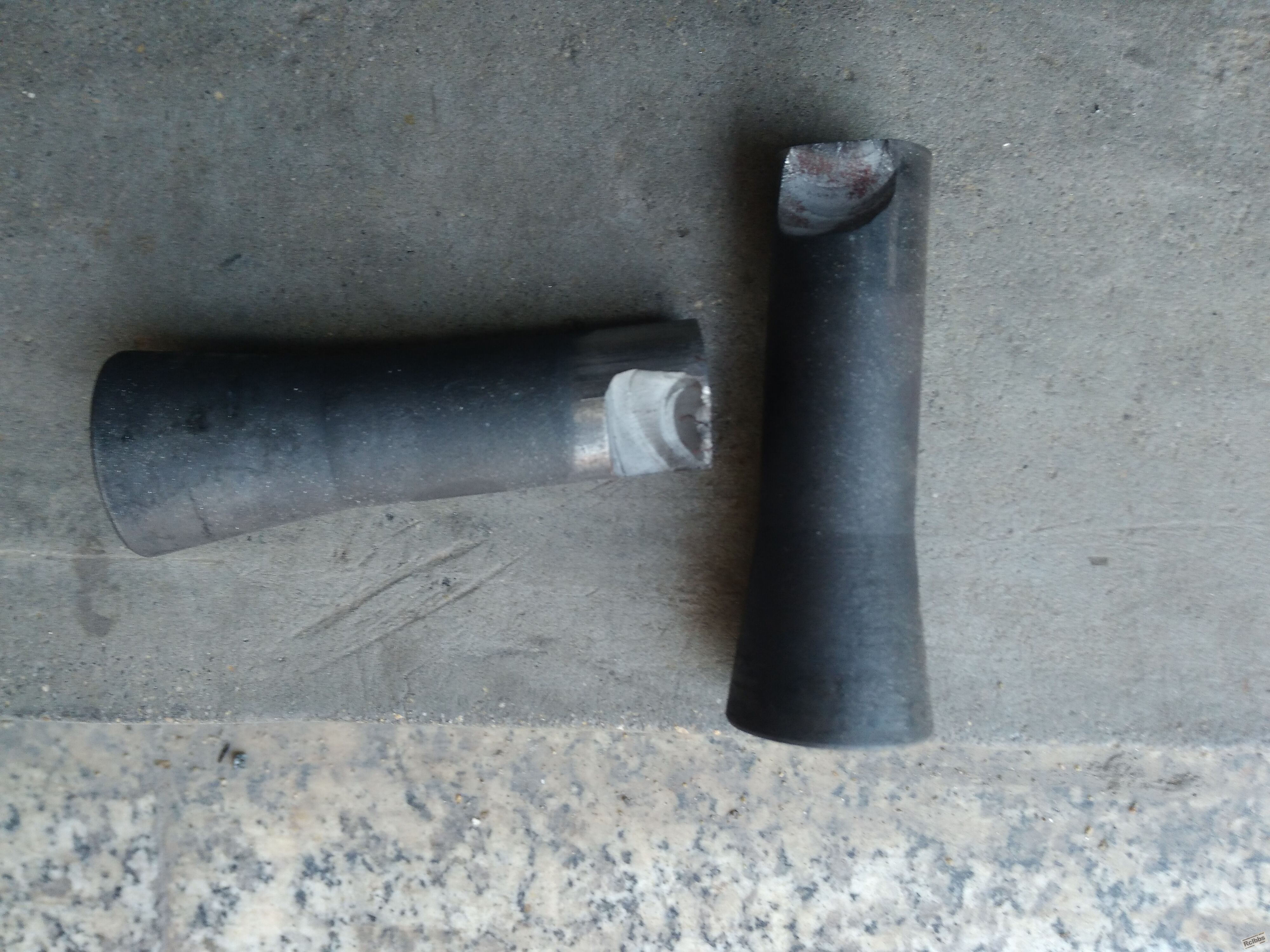

请教各位大师,公司购买GCr15做冲头材料,后来发现加工热处理后的冲头容易开裂。经过成份分析发现成份不对,
1.请问大师,图片中为何种钢材型号?
2.这种材质适合做冲头吗:
    如果合适,请问淬火温度和时间       油淬
             及回火温度和时间
             硬度保持在53-55之间
   备注:我们冲头冲的钢板厚度在3.5--5.5之间
3.目前热处理工艺是:
   电热炉淬火:830     时间:30分       油淬
             回火:300     时间:360分钟(4h)
             硬度:55+/-1
     然而不耐用,冲没几个就裂开。如下图:

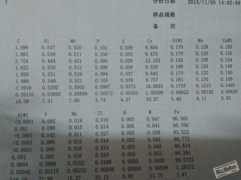

 楼主| 发表于 2015-11-26 13:32:02 | 显示全部楼层
wangzeshi 发表于 2015-11-26 11:43
含碳太高,Cr太低,淬火硬度多少?
淬火硬度没测试,直接淬火-回火后硬度在55HRC

发表于 2015-11-26 13:50:48 | 显示全部楼层
   似乎不是GCr15钢,成分与标准不符合呵。

 楼主| 发表于 2015-11-26 15:04:43 | 显示全部楼层
wangzeshi 发表于 2015-11-26 13:43
C
          Si        Mn        Cr        Mo        P        S        Ni        Cu        Ni+Cu
0.95
谢谢,来料被混了,搞不明白是什么钢材,高C及高Cr

发表于 2015-11-26 15:04:45 | 显示全部楼层
hige 发表于 2015-11-26 15:01
谢谢,这个GCr15成份我知道,就是想知道被混的是什么钢材,
化学成分差异那么大,像是小厂做的杂钢。

 楼主| 发表于 2015-11-26 16:49:59 | 显示全部楼层
wangzeshi 发表于 2015-11-26 15:54
像铸铁,常用钢没见过如此高碳的,量大吗?
还好,要挑了,增加工作量,MD,
发表于 2015-11-26 18:48:57 | 显示全部楼层
    有可能是用感应电炉按Cr12钢熔炼的,但Cr含量还不足(应当11.5--13%,现在仅9.5--10%且不均)。其中,9个试样有6个用于制造冷作模具,经过锻造合格后并可参考Cr12钢工艺进行热处理。
                       这仅是参考意见,慎重考虑。
 楼主| 发表于 2015-11-27 11:00:05 | 显示全部楼层
伯龙马 发表于 2015-11-26 18:48
有可能是用感应电炉按Cr12钢熔炼的,但Cr含量还不足(应当11.5--13%,现在仅9.5--10%且不均)。其中,9 ...
谢谢,有点接近,应该是Cr12
 楼主| 发表于 2015-11-27 13:38:47 | 显示全部楼层
wangzeshi 发表于 2015-11-27 11:35
Cr12钢成分
碳 C :2.00~2.30
硅 Si:≤0.40
谢谢,应该是Cr12
对于这个做冲头,你知道怎么热处理吗,请教一下,谢谢,

发表于 2015-12-1 11:06:08 | 显示全部楼层
     你这是不锈铁。
签到天数: 72 天
发表于 2015-12-1 19:51:59 | 显示全部楼层
Cr9或者10的马氏体耐热钢。我们经常接触到,具体可QQ:3134316079

发表于 2015-12-1 23:04:30 | 显示全部楼层
别的不说,通常材料的磷含量在0.035以内,而这个材料磷量太高0.102,磷含量高易造成冷脆,所以冲头容易开裂。
