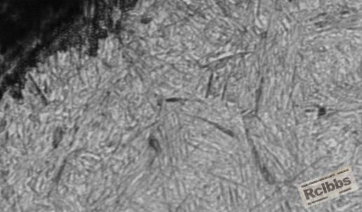

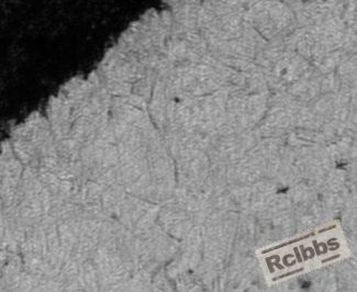

大家好!最近我们有一产品(低碳合金钢)经气体渗碳淬火后发现次表面晶界间出现黑色产品,请见下图(第一张 轻腐蚀 X100;第二张 轻腐蚀 X400)。是由于晶界氧化造成的吗? X100.jpg ;
轻腐蚀 X400
轻腐蚀 X400

你淬火想得到什么组织?目前的组织是贝氏体,黑色的是局部发生了屈氏体转变

从图片上很难判断出来
