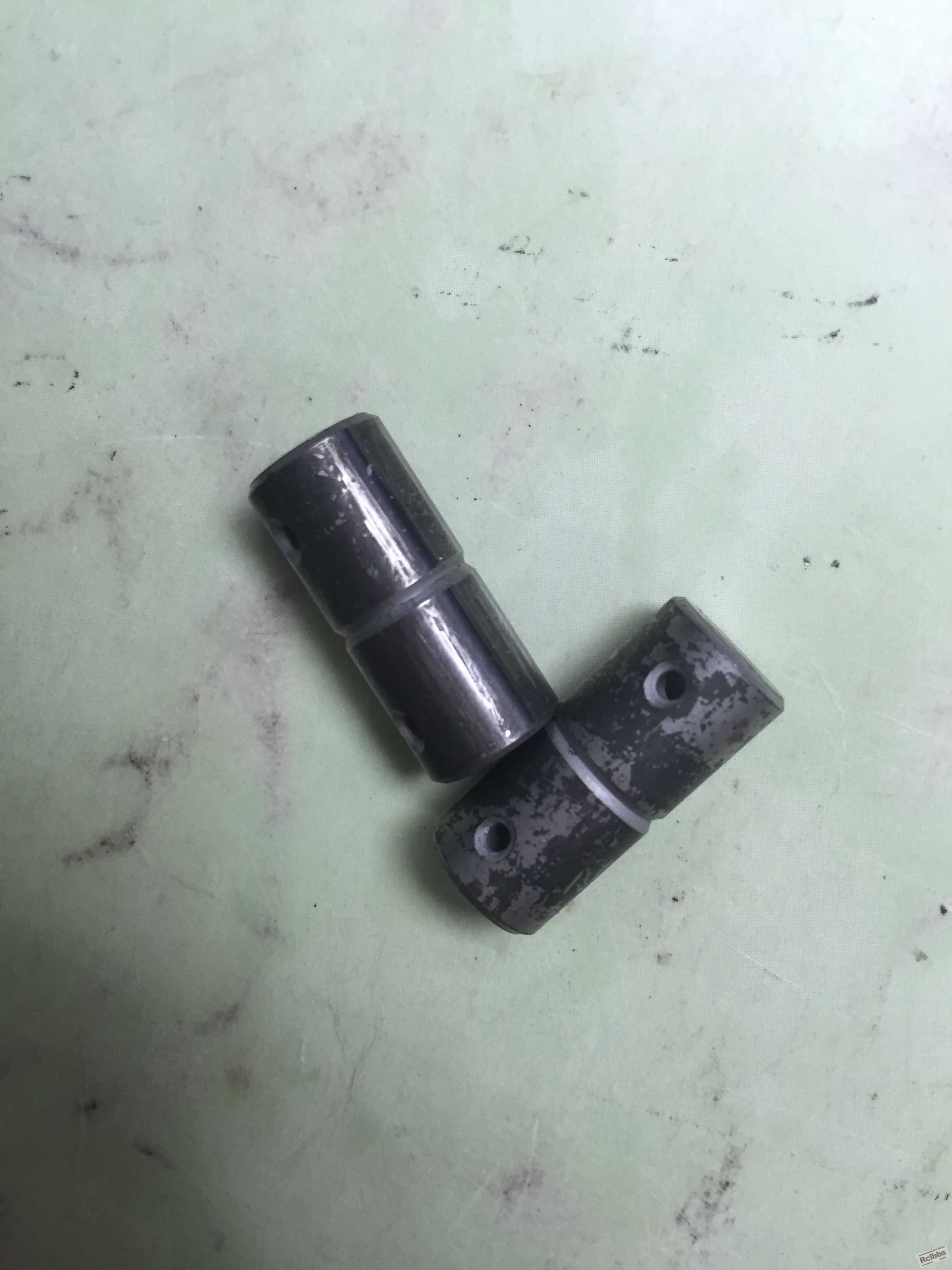

零件氮化后表面灰白色的一层皮剥落。
该情况不是连续发生的,是间断的无规律的,而且表面的脱落层对白亮层没有影响,白亮层有18μm,硬度也有800+ Hv0.1
有没有哪位大师可以解惑啊?

我们发生过
1、清洗不干净 ,检查清洗机是否该添加清洗剂了、清洗后表面质量是否有异常等
2、氮气不纯,如果工件颜色正常,无发蓝现象,此条可排除

你们软氮化产品清洗剂清洗?

八槽水剂清洗机清洗烘干。

是的  双槽双液清洗机

由于清洗是外包的,所以情况不好了解。
氮气肯定是没问题的,出炉时零件是统一的氮化色。

你这个产品材料是什么?氮化工艺呢?

建议重点查一下清洗  不出意外应该是清洗的问题:是不是该更换清洗液?是否该添加清洗液?
还可以找几个工件酒精或煤油清洗测试一下,有条件的话改碳氢清洗测试一下
这个问题是所有工件都有? 还是只是少部分零件?想确认一下跟位置有没有关系:  设备循环风扇位置?还是远离风扇位置?随机的?有没有规律

由于客户是亚硝酸钠防锈的,所以才用水洗的。
关于位置,当时没注意,发货后客户反馈的,已经准备在下炉注意了。
谢谢提供的宝贵意见。
