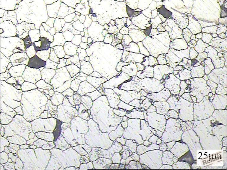

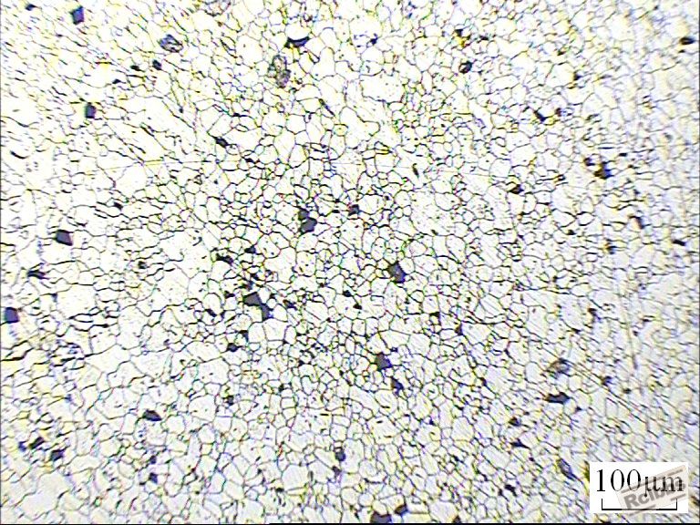

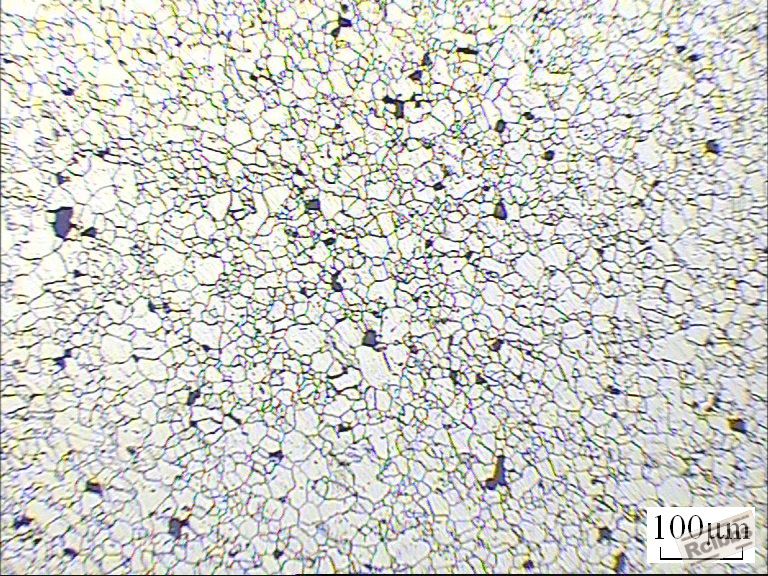

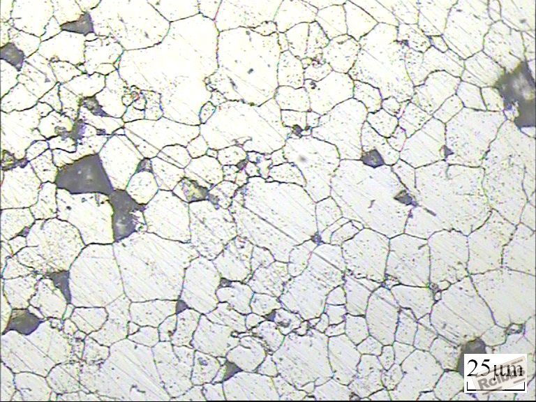

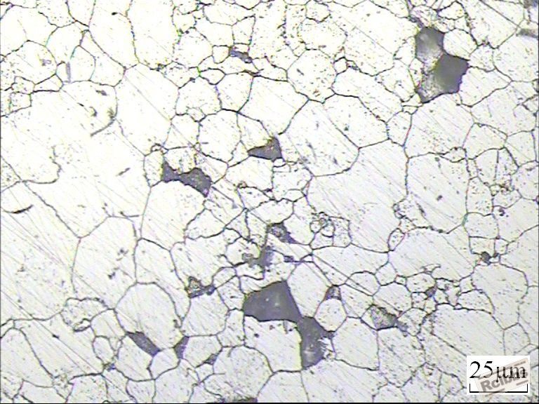

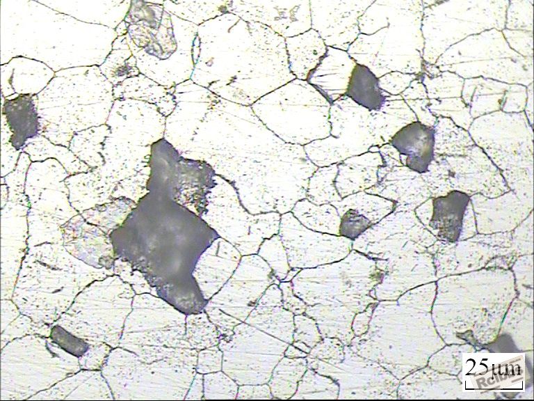

柴油机进气阀材料为2Cr21Ni12N,固溶处理,层状析出物要求不大于5%。现金相图片如下,如何判断等级,烦请高手指点。
侵蚀剂为饱和苦味酸+三氯化铁+甘油。
№1-阀颈部位400X(饱和苦味酸+三氯化铁+甘油溶液侵蚀)
№2-阀颈部位400X(饱和苦味酸+三氯化铁+甘油溶液侵蚀)
№3-阀颈100X(饱和苦味酸+三氯化铁+甘油溶液侵蚀)
№4-阀颈部位100X(饱和苦味酸+三氯化铁+甘油溶液侵蚀)
№5-阀颈部位100X(饱和苦味酸+三氯化铁+甘油溶液侵蚀)
№6-阀颈部位400X(饱和苦味酸+三氯化铁+甘油溶液侵蚀)

何谓层状析出物?晶界上的析出物吗?
灰色区是金属腐蚀时脱落了?

发表于 2015-11-16 17:43:29 | 显示全部楼层
为什么晶粒会脱落?没看到那些是层状组织
