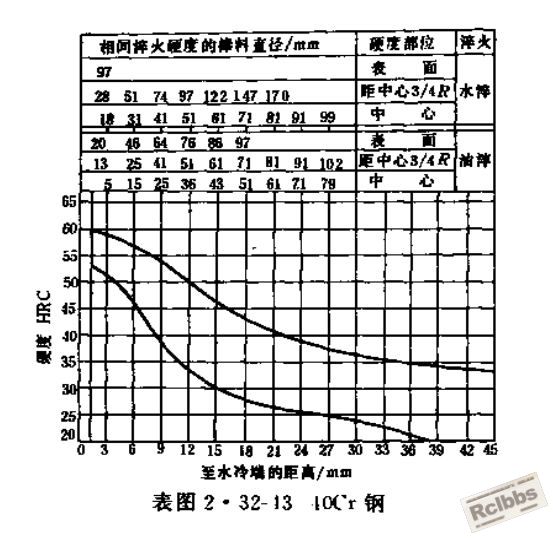

你的产品做到这个硬度已经很好了。只是技术要求得很无理罢了。看看这个吧
40Cr的端淬试验数据
40Cr的端淬试验数据

淬透性测量。我理解标准的意思应该是,淬火硬度从高直至心部未淬硬深度的距离为淬火深度吧。所以40HRC也算是淬透了的吧。
