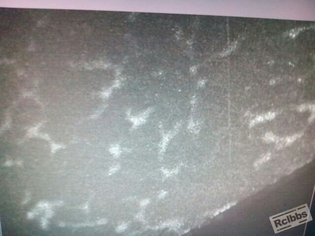

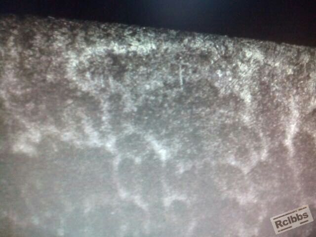

如上所说客户发的图,求各位大侠指点,这是什么组织,小弟不才不会看晶相 mmexport1445938805045.jpg mmexport1445938817965.jpg

材    料  是  42crmo

42CrMo应该是做的感应加热吧?看组织,有点像是原始组织被热量熏到之后转变成的索氏体+铁素体组织。其实说白了还是珠光体+铁素体,只是层片间距更细一些。
仔细看了标题原来是激光淬火,那组织就不是我所说这么回事了。
大胆猜测,激光的特点是升温速度快,冷却快,故大胆猜测,是否是极细的马氏体组织加未溶铁素体?

谢谢您的回复,我觉得您后面说的还是很有道理的,这个激光淬火的晶相 也不知道哪儿能找到,得弄来学习学习才行
