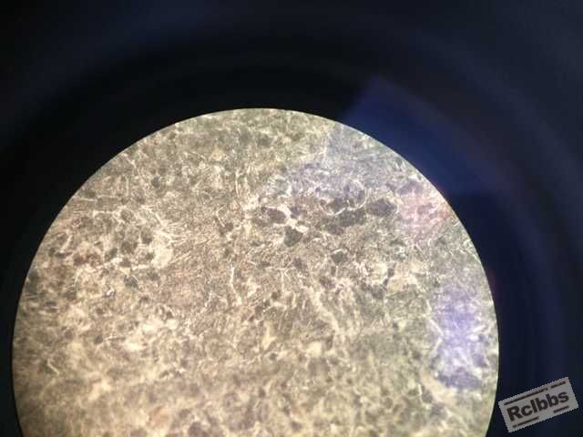

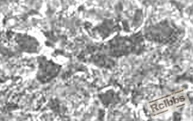

37Mn5调质组织,各位帮忙看看图中黑色的是什么

不清晰,建议重新拍照----------------------------

可区分出三种灰度,白色贝氏体,黑色(M-A)组织,灰色贝氏体+(M-A)组织

 楼主| 发表于 2015-10-14 07:48:28 | 显示全部楼层

好久之前拍的图片,昨天翻出来看看,样早就弄丢了
黑色的是P还是T?

我认为:大块黑色的是索氏体,颗粒状黑点是污染物。

大块黑色的是在黑色背底上分布有浅灰色颗粒,应该是(m-a)组织吧

原材料成分不均匀.~~~~~~~~~~~~~~~~~
