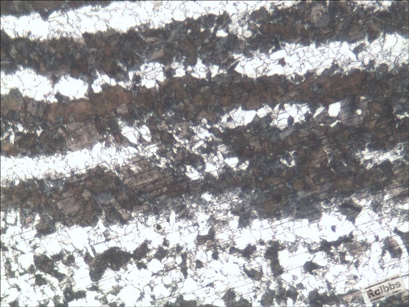

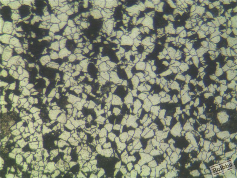

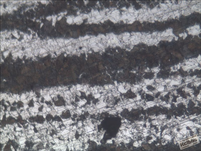

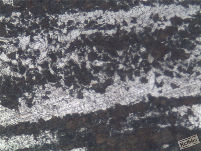

            22CrMoH材料生产汽车前后桥被动齿轮,重量55kg,等温正火;工艺为加热炉930度,保温2.5小时,周期18分钟/盘,每筐装6件,风冷,冷风3分、热风4分钟,后进等温炉,等温炉温度为630度,等温3小时,出炉空冷。检验结果:金相检验,表面如图1,切件检验,芯部金相珠光体聚集,带状严重,如图2、3、4,硬度170/168/172/165/167/170HB,请各位老师,给分析一下,是什么原因造成的这种情况,如何避免,怎样去解决,谢谢!

盘装量超载,建议一盘装4只,一盘装5只,周期18分钟足够了。最好是用架装,5个盆齿叠装的话速冷总不均匀。另加强冷却速度对消除带状有效果。可以不吹热风。速冷时间要自己在把握下,只能大概建议6分钟冷风,每种设备机构不一样。你的周期加盘数换算的时间和你说的不一样,等温时间难道不是19*18吗?

偏析严重,应该算原材料不合格吧。

           请问楼主的等温正火设备主炉(加热奥氏体化)和等温室给有几个盘位?你这个推盘周期18min是从何而来的?
           以老孤之管见:这是因为等温时间不足所致

为什么表面和芯部差别这么大?老师,我不明白

盘装量超载,建议一盘装4只,一盘装5只,周期18分钟足够了。最好是用架装,5个盆齿叠装的话速冷总不均匀。 ...
我用的是被动料筐,立装,产品之间不接触;
产品进等温炉时,温度低于630度,因此,一区我没有计算在内;
对于您说的建议,我会做实验进行对比,谢谢。

           既然你的加热区是18个盘位,推盘周期是18min/盘,那保温时间应该是18min/盘×18盘=324min=5.4h,怎么会是2.5h呢?同理,等温时间应该是18min/盘×19盘=342min=5.7h,怎么会是3h呢?

             请问你的等温温度为什么选择在630℃?推盘周期又为什么选择18min/盘?

      从所提供的照片来看:似乎加热区和等温区的时间都不太足。一是带状铁素体未溶得太好;二是珠光体球状化效果不佳。

材料原因,从原材料上控制带状组织等级。想通过工艺改善效果有限!钢棒心部带状比表层严重是正常表现!

     齿轮毛坯进行锻造或进行扩散退火改善严重偏析的带状组织。

          一点浅见:等温正火的等温温度和等温时间的确定依据应该还是C曲线,正常情况下,如果不考虑硬度,只考虑正火后的金相组织和正火的成本,则等温正火的温度选择应以TTT图(C曲线)的鼻尖位置对应的温度为宜,因为在这个温度进行等温,完成珠光体转变的时间最短,所以,等温时间应以该温度的下珠光体转变终了时所对应的时间。
         非常遗憾的是,迄今为止,我翻阅了大量科技文献资料,竟未找到22CrMoH和20CrMnMoH的TTT图(C曲线)或CCT图(S曲线)
