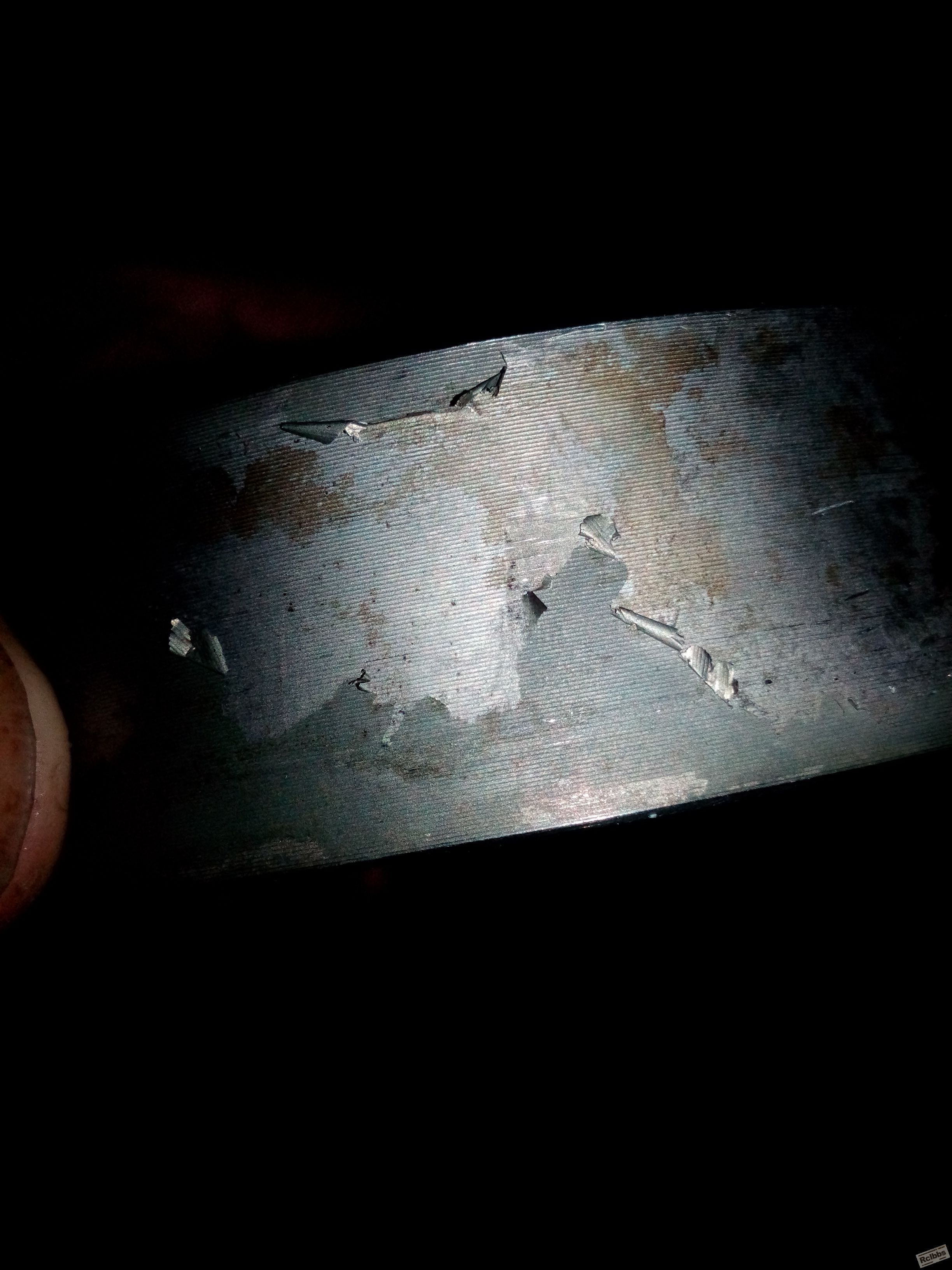

开班第一炉出了一批工件,表面有一层附着物,很薄且柔软,能剥掉。处理工艺如下:900度碳氮共渗,840度淬火,工件材料30CrMnTi,哪位高手能分析表面脱落的是什么,哪种原因引起的,谢谢。

表面油膜未清洗干净,形成了此膜

 楼主| 发表于 2015-10-10 11:06:26 | 显示全部楼层
是碳氮共渗时形成的还是回火时形成的呀?谢谢。

发表于 2015-10-11 21:00:05 | 显示全部楼层
是氧化膜,估计设备有漏气现象。

预热区漏气氧化造成的,我们经常发现这种缺陷, 预热区时间越长越严重

发表于 2015-11-7 07:58:33 | 显示全部楼层
在900度进空气了,设备出故障了。

楼上各位:如果是氧化造成的氧化物,能是柔软的吗?

看起来像氧化皮,如果监测数据合格不影响使用,喷砂喷掉就可以。

最后发现与热前清洗剂有关,更换其它清洗剂后没再出现

1.清洗剂浓度超,高温产生氧化,在淬火出来就明显存在。
2.设备高温区域进氧。
