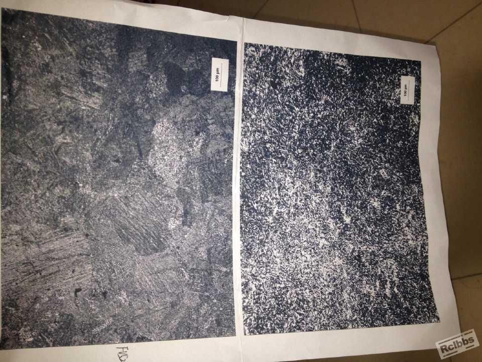

这是一种 沉淀硬化型的马氏体不锈钢
具体工艺
1050 正火 1050水冷 630回火
材质是
fv520b
缺陷是
出现组织粗大
不知道是什么原因
那个组织细小的是正常的
工件是
1400直径 高度500的 管板
取样位置外圈
正火和固溶的保温时间是分别是17小时,时效35小时
这是具体的成分
麻烦各位专家看看,是什么原因,怎么补救。现在的晶粒度只有2级,技术要求上是5级以上

你好,想问一下现在有结果吗,这个固溶后水冷为什么会出现组织粗大

你这个正火和固溶是啥意思啊,正火也是1050度,固溶也是1050度,正火是1050度后空冷再固溶1050度水冷是这个意思吗
