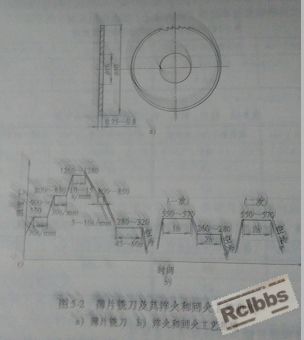

         13. 通用高速钢薄片铣刀的热处理工艺设计
       (1)薄片铣刀的规格和用料  薄片铣刀规格为φ230×4mm;所用高速钢应经反复锻造成厚盘状,碳化物不均匀度应≤5级。下料时从盘状毛坯上锯切。薄片铣刀应选择韧性相对较好的高速钢制作,如W6Mo5Cr4V2和W2Mo9Cr4V2钢等。
      (2)具体牌号及技术要求  高速钢牌号为W6Mo5Cr4V2,热处理技术要求
       1)硬度:63~66HRC。晶粒度:10.5~11级。
       2)不平度≤0.15mm。
       3)脱碳层深度<预留磨量的1/2。
     (3)热处理工艺分析  该铣刀的技术难度在于淬火变形和热处理后有较好的韧性和良好的耐磨性以及一定的热硬性。为此,采取多种措施解决变形问题,并兼顾性能要求。
       1)淬火前进行600~650℃×4~6h的去应力处理,消除机械加工后的残余应力。
       2)采用多段预热和多段分级冷却,减小加热和冷却过程的热应力。
       3)采用较低的淬火加热温度,以增加高温状态下的变形抗力,以期获得较高韧性,并兼顾耐磨性和热硬性等。
     (4)淬火和回火工艺设计  薄片铣刀示意图及其淬火和回火工艺曲线见图1。
                                                     图1  薄片铣刀及其淬火和回火工艺曲线
                                                a)薄片铣刀示意图  b)淬火和回火工艺曲线
