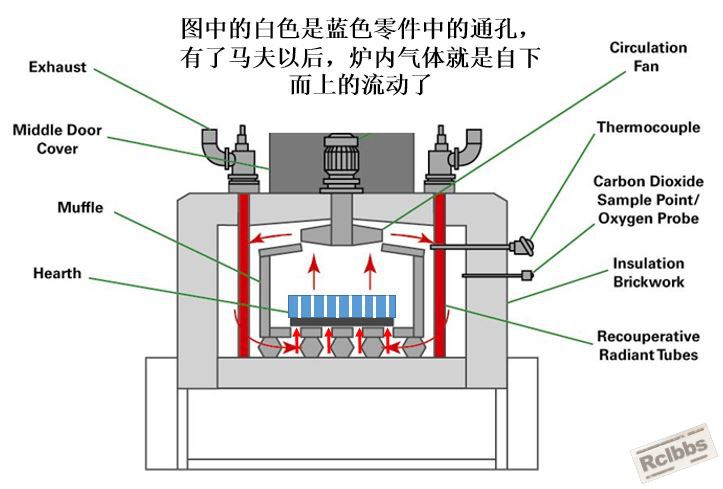

发表于 2015-10-8 03:45:01 | 显示全部楼层
草原的风 发表于 2015-10-3 15:54
如果是气体渗碳的话,肯定不一样,零件盲孔的气体交换与工件表面的气体交换肯定不一样,就会导致盲孔的局部 ...
你这个通孔倒是可能实现,使用马夫多用炉,零件摆放的时候尽量保证零件的通孔是竖直的(保证和气体流动方向平行)
至少会有所改善。
马夫多用炉
马夫多用炉

 楼主| 发表于 2015-10-8 14:01:36 | 显示全部楼层
可以说井式炉专为长杆件设计的;目前多用炉好像helplessness。
井式炉内零件小孔,气体中分子原子好像人在车间的通道一样通行无阻,我制作了两头有小孔的小罐,装薄片和试棒φ10×50测定Cpwt%C、Cswt%C,误差很小(这个方法测定wt%C与光谱测定的其误差现场应用没有问题)。
有不对处请纠正。
