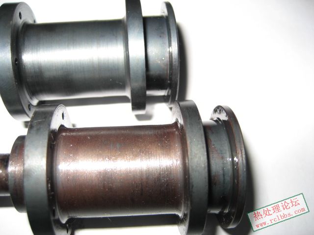

 楼主| 发表于 2008-7-27 11:45:18 | 显示全部楼层
同一炉内产生不同的颜色,图片上面的产品占70%,下面的有30%,不知道是什么原因造成的请大家帮我分析分析
签到天数: 109 天
发表于 2008-7-27 15:28:26 | 显示全部楼层
回复 14# 的帖子
你那可能是电炉漏气的原因。我们以前碰到过。

签到天数: 971 天
发表于 2008-7-28 08:53:34 | 显示全部楼层
回复 13# 的帖子
应当是出炉温度高了。要在出炉前等温一段时间再出炉。

 楼主| 发表于 2008-7-28 09:50:13 | 显示全部楼层
16楼
470°出炉的,等温的概念是不是在出炉的温度再保温一段时间啊
