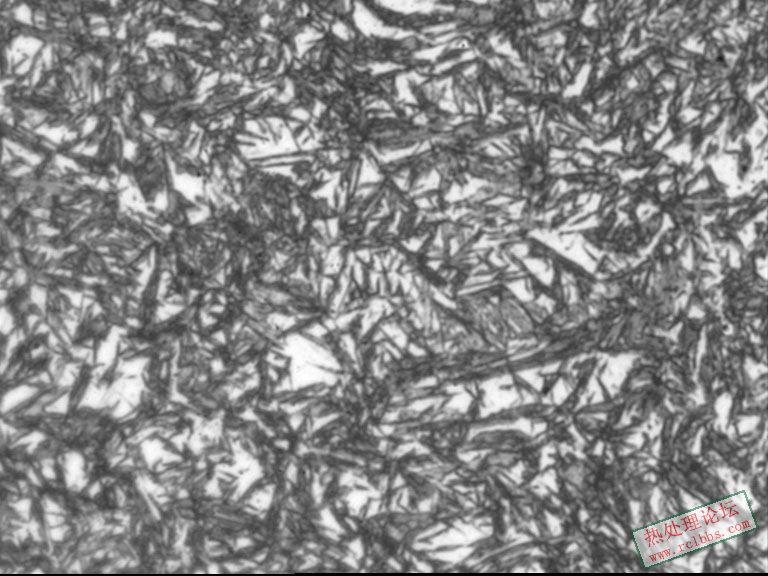

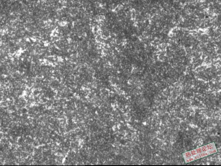

取样1:渗碳+高温回火后,表面碳浓度测得1.1%,深度2.5mm
渗层组织(500倍金相)
心部组织

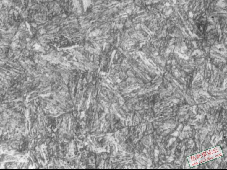

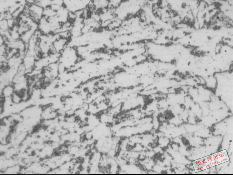

取样2:淬火+低温回火,表面碳浓度1.01%,硬度52~54
渗层组织
心部组织

淬火+低温回火,表面碳浓度1.01%,硬度52~54,说明你的产品最终的表面碳浓度过高,一般应取下限值(0.85%C),这也可以从你的金相组织得到了确认。(A残及M的级别过高,最终照成淬火后表面硬度过低)建议降低表面碳浓度及浓度梯度,可以适当提高回火温度至180---200度(两次以上),或进行深冷处理。

残A及M的级别过高(6级以上),是造成淬火后表面硬度过低的主要因素。芯部铁素体级别也高,估计芯部硬度也不高。如果这批工件可以返修建议你提高淬火温度820度,重新淬火+180度低温回火,,表面硬度会有所上升。
      其实从你给的工艺来看,渗碳碳势不高,正常情况下不应该出现残A偏高的结果。不知你的易普森设备用的是直升式气氛?如果是,那设备的氧探头积碳黑严重,氧探头不能正确测定炉内的真实碳势。虽然你设定0.90~0.95的碳势,但炉内碳势肯定比0.90~0.95要高,如果此设备接下来处理的工件都有残A偏高的结果,建议你烧碳黑,清洁氧探头(具体方法,设备说明书里有详细介绍)。如果还不能解决问题,那你只有花银子买根新氧探头了

一、15MnNi4Mo材料的Ni 、Mn 都是促进奥氏体化元素,所以渗碳时不需要950这么高的温度,
你的样1[渗碳淬火+高温回火]心部组织中 多数大块状的游离铁素体已经印证了这一点。
二、样1[渗碳淬火+高温回火]渗层组织碳化物弥散程度不高
三、样2[淬火+低温回火]渗碳层组织显示孪晶马氏体粗大,残奥超标,这是硬度不足的主要原因。
所以,建议你应该从降低表面碳浓度着手,修正碳控程序的强扩比;提高高温回火温度至650左右,
