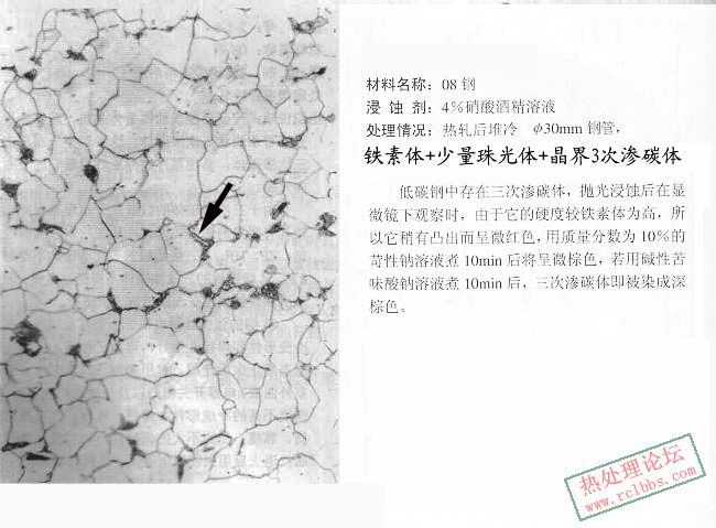

发表于 2008-10-6 17:58:44 | 显示全部楼层
发现了一张三次渗碳体的图片,是汪版应助帖子里的
发表于 2008-10-30 13:41:43 | 显示全部楼层
三次渗碳体的数量和尺寸都很小    一般不大考虑其影响
