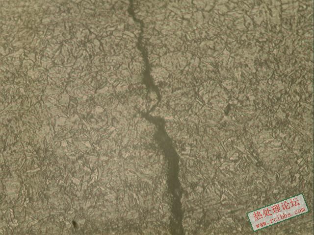

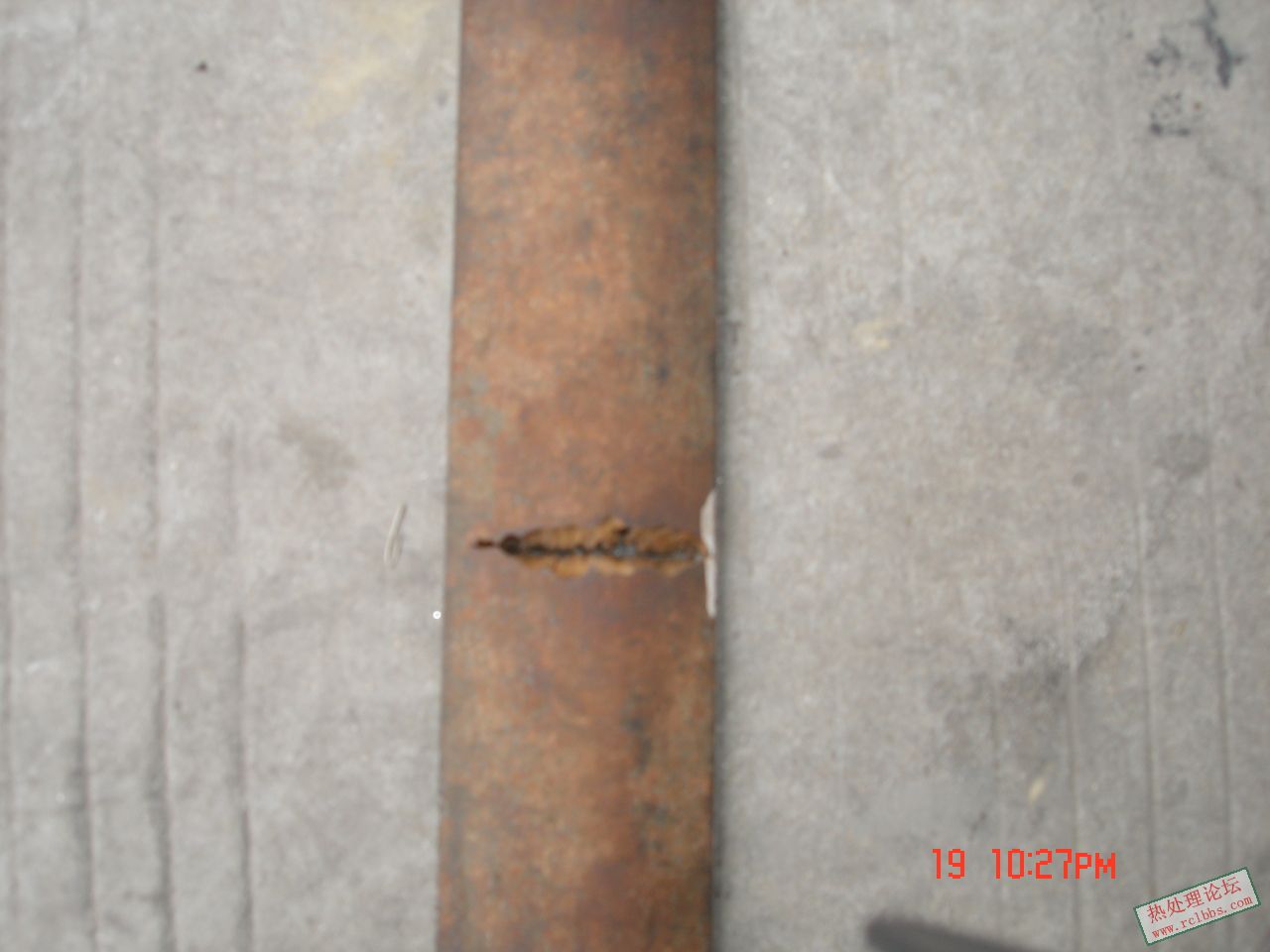

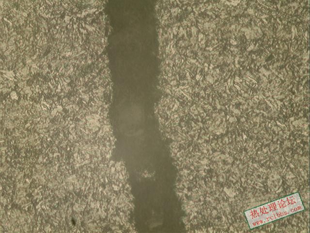

钻杆管体刺穿失效分析?诸位老师:钻杆在使用的过程中刺穿,我分别在刺穿两侧取了金相及拉伸发现其组织一切正常力学性能也符合API标准!请诸位老师帮我分析下其刺穿的主要原因是什么呀???
发表于 2008-7-21 09:10:26 | 显示全部楼层
请问阁下的钻杆是用在哪里的?看着好多像铁锈的东西啊?
应用环境有腐蚀吗?

楼上老师,钻杆用在天津大港的,关于应用环境有没有腐蚀的介质不知该怎样去断定, 我个人怀疑是腐蚀造成的裂纹源.

 楼主| 发表于 2008-7-23 13:39:46 | 显示全部楼层
诸位老师像这种(如上图)的刺漏是哪方面引起来的呢?是腐蚀疲劳引起来的裂纹源吗?如上图金相.

发表于 2008-7-23 16:28:56 | 显示全部楼层
钻杆刺穿形成的原因是非常复杂的,仅凭几张图片没有可能揭示出实际原因的,再有钻杆刺穿一直是一个国际难题,至今还没有彻底解决,只是在一定程度上减少.
他有使用方面的原因,比如钻井工艺不当造成狗腿子,钻井液保护不当溶入了酸性气体;还有地层方面的原因,含有大量的CO2,H2S等都会加速钻杆腐蚀造成刺漏.当然也离不开制造方面的原因,比如钻杆加厚内过渡过短造成液流紊乱加速腐蚀,通过国内使用单位和制造单位的努力,过渡带的影响越来越小,但是由于钻杆结构上的先天条件,完全解决是不可能的,事实也证明大量的刺穿事故发生在过渡消失区0.5到1米之间,再有还有钻杆化学成分的原因,钻杆含杂质越多越容易产生腐蚀失效,国内的钻杆制造厂家往往只重视API力学性能指标的达到而忽视这方面的影响,这应该就是宝钢管体和天钢管体的区别吧.
说了半天还不知道楼主钻杆的材质呢?化学成分和钢级,钻杆进尺多少出现刺漏?是初次使用还是二次使用?这些都是相当重要的.
使用环境现在估计你也不好说了,现在楼主无非这么两点想法:一是得到管体没有问题是使用方面的原因;二是管体使用前就存在裂纹源.这也是生产厂家和使用用户希望得到的两种观点,但是很遗憾我们没有办法给你明确的说法,如果是有必要可以拿到西安石油管材研究所去做失效分析.

发表于 2008-8-4 16:48:21 | 显示全部楼层
我来说几句:
1.从第一张图上可以看到对宏观裂纹进行描叙,应该是产生裂纹后,产生疲劳断裂,继而刺穿的结果,但是是否是由于腐蚀原因引起的,必须对断口外壁内壁进行SEM分析,从而确定腐蚀坑根部是否产生了微小裂纹,也就是说必须弄清楚源。
2.因此你必要首先要弄清楚刺穿部位距离钻杆端面的位置。看是否是在钻杆加厚端引起的。
2.因此应该将断口形貌进行宏观分析,继而进行SEM分析其疲劳源。
4,裂纹两侧组织均正常,但是照片不是很清晰,因此还需要补做一些试验。
失效分析是一个和工况结合紧密的过程,因为需要对服役条件进行分析。
